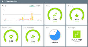

Добрый день. Раньше почитывал форум, теперь по работе необходим реальный совет.
В общем, задача такова: необходимо отчет на СКД, либо диаграмма универсального отчета для вывода на Дашбоарде в тонком и веб клиентах. Допускаются такие конструкции http://metrotribal.com/wp-content/uploads/2012/06/dashboard.jpg https://encrypted-tbn1.gstatic.com/images?q=tbn:ANd9GcSjihyAfKO0w7GSd4OvJY2B-sleVX0Rmfgys00P77Gmhz_z8Ig7xw Все вроде бы обыденно. Необходимо написать запрос, выдать ему параметры определенные. Если параметр выше определенной цифры - кружок красный. Если ниже определенной цифры - зеленый. На практике это так: запрос к регистру партии. Вытаскиваем остатки склада в себестоимости. Если больше 10 млнр то красный кружок, меньше - зеленый. Главное условие - чтобы на веб клиенте. Уже голову сломал, но все мои решения, которые приходят в голову на обычном приложении. Прошу совета и помощи у сообщества. :) Конфигурация, я так понимаю, особо смысла не играет, но это Рарус Альфа авто. |

rngstr
28.08.14
07:05
Альфа на обычных формах. Реализован механизм только для дашбоарда.
Помощь конкретная: какими механизмами можно воспользоваться что в запрос дать параметры. На основе полученных данных подкрасить кружочки в диаграмме и вытащить это на тонкий клиент? |

rngstr
28.08.14
07:24
Дашбоард - изначально - Dashboard — программное обеспечение Apple Inc, содержащее небольшие утилиты, называемые «виджетами».
Спектр использования виджетов включает ознакомление с биржевыми курсами, поиск информации о погоде в вашем регионе и в мире, поиск слов в словаре и т. д. Dashboard является частью Apple Mac OS X 10.4, 10.5 и 10.6. Теперь же, такие понятия можно отнести к любым информационным доскам быстрого доступа. К примеру в касперском достаточно неплохой дашбоард. В нескольких серверных ПО видел подобное. В нашем случае - дашбоард для руководителей подразделений, Cube Что значит поток мыслей? Вполне осознанные мысли с конкретными задачами. Пытаюсь найти механизм который позволит оперировать диаграммами с параметрами. К примеру картинка в сабже http://metrotribal.com/wp-content/uploads/2012/06/dashboard.jpg Вот я и хочу в 1с реализовать такую диаграмму "полукруг". В ней видно красную зону, желтую, и зеленую. Бегунок, который показывает актуальное состояние определенных показателей работы предприятия. Реализовать то хочу, но соображалки не хватает чтобы зацепиться за какой-либо стандартный механизм в 1С. На ум приходит только подобная, сторонняя разработка - http://infostart.ru/public/225601/ |

Cube
28.08.14
07:26
(14) "в 1с реализовать такую диаграмму "полукруг""
В СКД у диаграммы поставь тип диаграммы "Измерительная" |

Cube
28.08.14
07:28
(14) Зацени такси: Диаграммы стали веселее :)
http://v8.1c.ru/o7/201312dia/index.htm |
