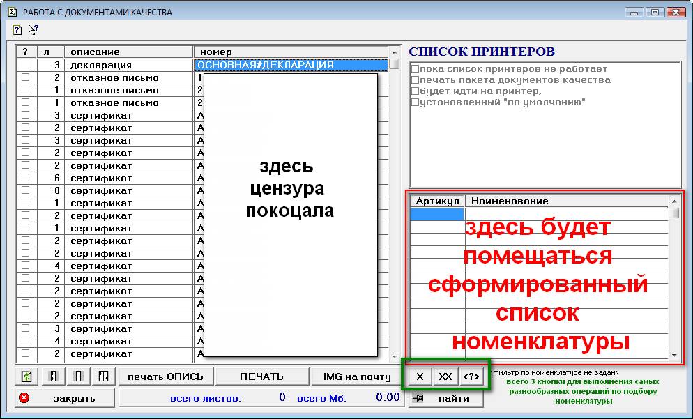

14 Ёпрст
26.03.15
Справочник справкиАБ подчинен  номенклатуре.
В нём, хранятся ссылка на справочник сертификатов качества, а также путь к скану-справке А и всех последующих Б в одном файле. + указан поставщзик, количество листов, дата начала и окончания розлива.
+ есть справочник сертификатов, в нём путь к скану серта и уд. качества + наименование самого серта + доп. инфа.
+ есть документ справкаАБ, подчиненный к реализации и поступлению тмц.
При приходе тётки сканируют серты, справки А, заводят документ справкиАБ к приходу, заводят новые позиции в справочник СправкаАБ к каждой позиции.
При отгрузке, склад получает бумажку-требование на каждый заказ, собирает его, проставляет в бумажке даты розлива, отдает бумажку в отдел сертификации.
Серты с помощью поделки-обработки, подбирают в документ справкаАБ (подчиненный ужо реализации) выбранные складом даты розлива из справочника АБ.
Далее групповая печать полного комплекта доков - ттн, торг 12, счет фактура, приложения к ттн для розницы, нашу справку Б, + печать справки А, сертов, из дока справкиАБ .
Как-то, в кратце, так.
В снеговике, похожий алгоритм у нас. Только слегка модернизированный.
