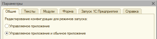

(16) Поставь у модуля галку "Клиент (обычное приложение)", если этой галки не видишь, то установи способ редактирования конфигурации "Управляемое приложение и обычное приложение"

(21) Спасибо, все работает!
