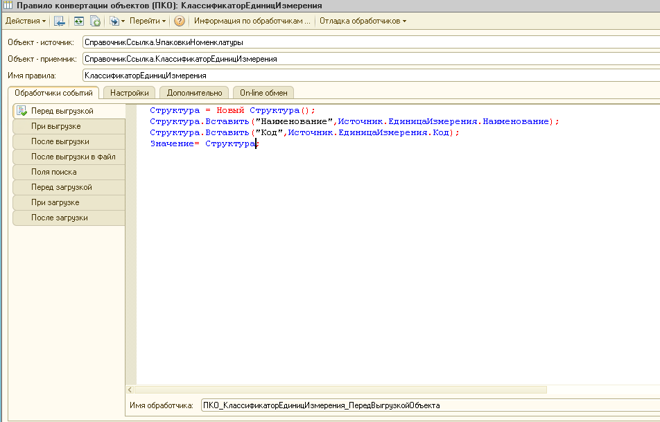

40 Ёпрст
12.10.17
Вот так сделай

44 Ёпрст
12.10.17
(43) тут просто выгружаешь значение=структура, в структуре перечисляешь атрибуты справочника-приёмника. усё.
