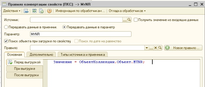

2 Ёпрст
10.06.19
создай своё свойство, поставь галку "передавать в параметры".. её и заполняйте, потом имейте в призагрузке

17 Ёпрст
10.06.19
(3) да, в первом скриншоте  ПередВыгрузкой присвой ему значение = ...нужное
поставь галку поиск, и будешь иметь его в ПараметрыОбъекта в ПередЗагрузкой
18 Ёпрст
10.06.19
+ПараметрыОбъекта["MTNR"] так будет доступен

20 Ёпрст
10.06.19
(19) в Пееред выгрузкой пишешь Значение = <тут нужное>
ну, заполни его чем надо, хоть запрос пиши, исходя из остальных реквизитов коллекции
21 Ёпрст
10.06.19
у тя будет тип того
Значение = ОбъектКоллекции.Объект.MTNR;

23 myr4ik07
10.06.19
тут бляха ПередВыгрузкой почти у каждого объекта элемента есть, ПередВыгрузкой ПКО, ПКС, КД? кого?
и как получить выгруженный в ПВД объект, а с него поле?
24 myr4ik07
10.06.19
и так
сделал
http://prntscr.com/o00dyy
http://prntscr.com/o00e81
http://prntscr.com/o00ed4

27 Ёпрст
10.06.19

29 myr4ik07
10.06.19
(27)
Начало выгрузки:   10.06.2019 17:56:54
Ошибка в обработчике события ПередВыгрузкой (свойства)
    ПКО                    =  ЗначенияСвойствОбъектов00001  (Регистр сведений: Значения свойств объектов)
    ПКС                    =  5  (--> MTNR)
    Объект                 =  СтрокаТаблицыЗначений  (Строка таблицы значений)
    СвойствоПриемника      =    ()
    Обработчик             =  ПередВыгрузкойСвойства
    ОписаниеОшибки         =  Значение не является значением объектного типа (MTNR)
    ПозицияМодуля          =  (1)
    КодСообщения           =  55
Ошибка при выгрузке данных: {ВнешняяОбработка.УниверсальныйОбменДаннымиXML.МодульОбъекта(1593)}: Ошибка в обработчике события ПередВыгрузкой (свойства)
    ПКС                    =  5  (--> MTNR)
    ПозицияМодуля          =  (1)
    КодСообщения           =  55
пробовал
Значение = ОбъектКоллекции.MTNR;
30 myr4ik07

31 myr4ik07
10.06.19
(29) http://prntscr.com/o00pbm неопределено
32 myr4ik07
10.06.19
есть идеи?
33 myr4ik07
10.06.19
вроде вышло
http://prntscr.com/o00vdz
спасибо огромное за наводку
