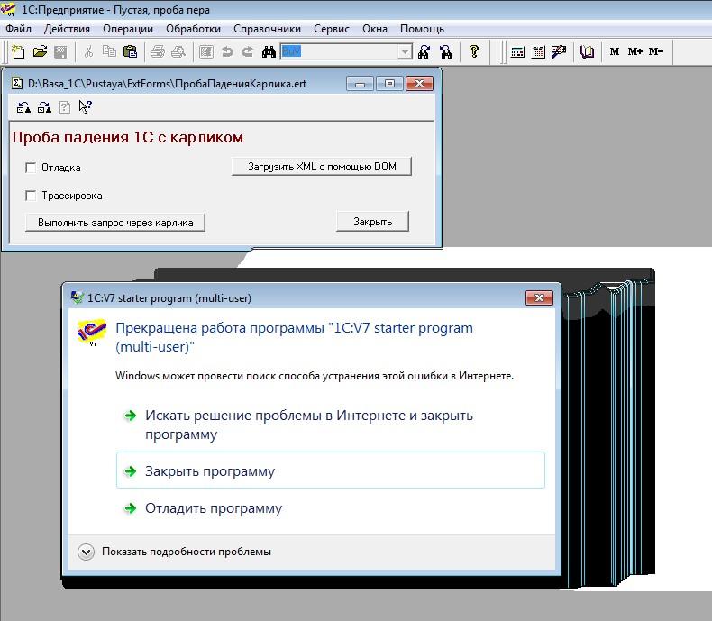

Добрый день!
В продолжение закрытой: v7: Карлик (curl1c) и XML_DOM, вместе крашутся...

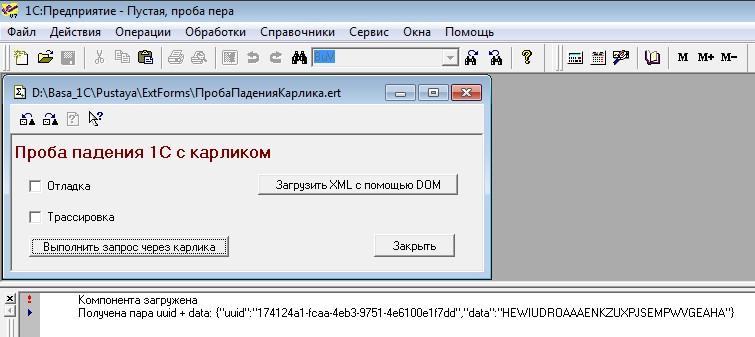

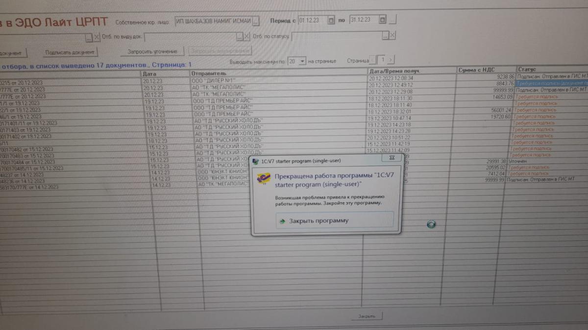

В "боевой" у одного клиента периодически падает:
Пока не понял отчего, но, тенденция явная - говорит, третья накладная подряд "схлопывает" 1С, при этом, подписание документа отрабатывает - после перезапуска 1С статус у этого "злополучного" документа становится "подписан", так, что, он отрабатывает, а падает именно на выводе результата запроса...
Никакой XML_DOM в этой обработке не грузится, это точно, там давно вся работа с ХМЛ переделана на 1срр...
Вообще, зная оператора этого клиента, могу допустить, что параллельно с обработкой ЭДО лайт, может быть запущено что-то из ЕГАИС, а там все на XML_DOM построено... Позвоню, попытаю...

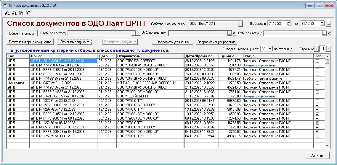

Там по кнопке "Открыть документ" получается его содержимое...

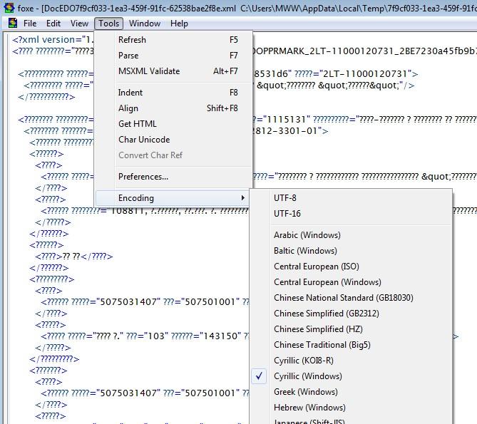

XML-ка документа загружается в неверной кодировке...
И что я не делаю, пока победить не получается...

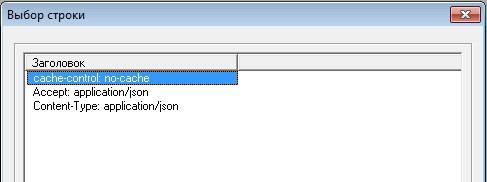

    stream.Mode = 3;
    stream.Type = 1;
    stream.Open();

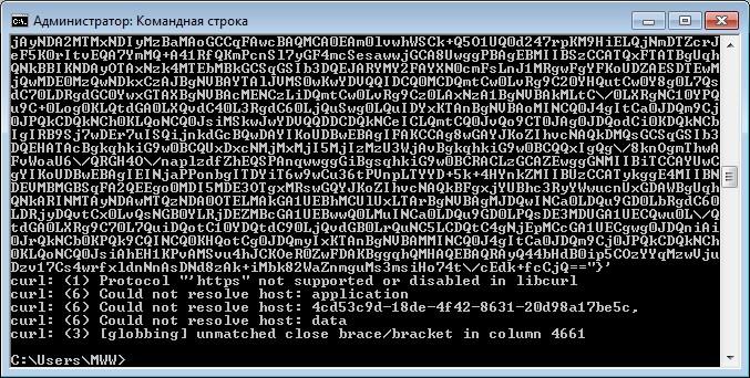

Пример запроса через курл от ЦРПТ:
curl --location --request POST '<URL стенда>/api/v1/session'
--header 'Content-Type: application/json'
--data-raw '{
"uuid": "e32e22c6-0ac3-4432-a553-dd62d11da1fc",
"data":"MIIS0wYJKoZIhv...zd2FLM2K6QuiG+Xc9fyOmtiI17e0UvU+JabozsbH2lRW2Ctyg="
Может вот это - "data-raw" как-то влияет? В MS запросах без этого работает...

(38) и на этом запросе тоже дает вышеописанную ошибку?
Ну, я с курлом особо не дружу, скорее всего в синтаксисе ошибки, но, они другие:

(53) Я не знаю про какую виртуалку идет речь, падает у клиента на реальной Win-7 32 бита.
У меня ничего не падает, как и у других клиентов, про которых знаю.

Сейчас, анализирую лог карлика, увидел, что он и не пытается передать JSON целиком, не понимает его...
Вот:
00a3: Accept: application/json
00bd: Content-Length: 46
00d1: Content-Type: application/json; boundary=------------------------de8c2711f7521731
0124:
=> Send SSL data, 5 bytes (0x5)
Почему он думает, что длина его 46 - ??? Там большая строка JSON, почти 5 килобайт...
46 - это длина его первого узла:
"uuid": "a3f0a8bb-dc27-49a8-9db7-06f16465393f"
потом идет второй узел:
"data": "MIINlQYJKo***************8\/\/MXkf0U8dg=="
длиннющая строка...
По ссылке: https://cloud.mail.ru/public/QUqG/HEaFsXgMK архив, в котором сам JSON и полный лог карлика из табло 1С...
Будет время, посмотри пожалуйста, что я не так делаю...
А падения, проверю, когда клиенту поставлю переделанную полностью на карлика обработку. Сейчас этому мешает один этот запрос.
PS Но, мне почему-то кажется, что на чистом карлике, и падать не будет :-)
56 MWWRuza
30.12.23
Заголовки, полученные методом     Карлик.ПолучитьЗаголовки()

Создал обработку для теста "гарантированного падения". Простейшая, из десятка строк.
В каталог вместе с обработкой положить файл "ProbUPD.xml".
Тут: https://cloud.mail.ru/public/qmGh/DrWQGrw61 , в архиве все - сама
обработка, карлик, именно тот, который использовал, и тестовая XML.
Запускаю в чистой пустой конфе. Вообще без всего. Обработка
самодостаточная, не использует ничего из конфы, и никакой токен ей тоже не нужен, это первый запрос для получения ключевой пары для дальнейшего получения токена ЦРПТ.
Дальше, что делаю:
1. Без загрузки XML и без обеих галочек. НЕ ПАДАЕТ
2. С галочкой отладка без XML. НЕ ПАДАЕТ
3. С галочками отладка и трассировка. НЕ ПАДАЕТ
4. Галочки те-же, XML загружена. НЕ ПАДАЕТ
5.Снимаю обе галочки, XML загружаю. НЕ ПАДАЕТ
но, при этом, в табло какие-то "следы" от отдадки или трассировки:
<тут пустая строка в табло>
CcURL Constructor
CcURL::CacheDNS True
CcURL::CacheCONNECT True
CcURL::CacheSSL True
CcURL::CacheCOOKIE False
CurlMime Constructor
CurlMime Constructor done
CcURL Constructor done
6. Запускаю новый сеанс, что-бы исключить влияние установленных ранее галочек, галочки сняты, XML загрузил. ТУТ ЖЕ УПАЛО!!!
7. Проверяю еще раз после перезапуска, сразу без галочек с загр. XML. СТАБИЛЬНО ПОВТОРЯЕТСЯ - УПАЛО!
72 MWWRuza
04.01.24

+(79) Дальнейшими экспериментами выяснил, что падение/не падение вызывает не только запрос, а и изменение галочек.
Если при загруженной ХМЛ(в свежем сеансе, ничего до этого не делал, только обработку открыл) поставить галочку(любую), сразу ПАДАЕТ.
Если не загружая ХМЛ поставить/снять галочку(любую), то потом, можно загрузить ХМЛ, и играть с галочками сколько угодно, выполнять запрос - уже ничего не падает.
Вот видео всего этого "процесса": https://cloud.mail.ru/public/HuT3/CrpQCjPvU
В принципе, можно сделать обходной "костыль" этого - при старте системы создавать объект карлик, потом включать/выключать отладку, и дальше работать... По идее, должно помочь. Но это "костыль", какие-то "пляски с бубном", и все-таки хорошо-бы разобраться в причине. Я прекрасно понимаю, что проект не коммерческий и т.п., поэтому ни сколько не напрягаю, просто прошу - по возможности и наличию времени.
PS Сейчас перегружусь в Win-10 и там попробую...
81 MWWRuza
05.01.24
(80) PS Сейчас перегружусь в Win-10 и там попробую...
Попробовал. Все то-же самое, один в один, отличие только в том, что окошко с ошибкой не появляется, 1С просто схлопывается не корректно(потому, что потом переиндексацию запрашивает), как и не было, без каких-либо окошек/сообщений,как будто ее закрыли просто.
PS Сами 1С разные, на разных дисках установлены(только база и обработка одни), и даже разные платформы - в семерке локальная, в десятке сетевая.
82 MWWRuza
05.01.24
Добавил третью галочку, Карлик.ВыводитьСостояние(Сост), все с ней так-же.
Если в "чистом сеансе", сначала загрузить ХМЛ, а потом попробовать менять любую из трех галочек - то ПАДАЕТ.
Если наоборот, сначала поиграть с галочками(в любых вариантах), или выполнить запрос и только потом загрузить ХМЛ - то потом, можно делать все, что угодно - уже падения вызвать не получается, все стабильно.
PS Коллеги "клюшечники", ПРОСЬБА! - попробуйте у себя плиз... Полный архив в (71).

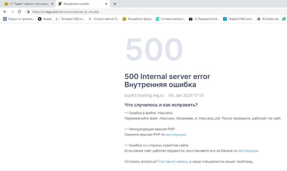

90 Djelf
05.01.24
(87) Ну хоть обходной путь нашел, и то хорошо.
Поставил в виртуалке W7x32... Не падает.
Что-то еще у тебя такое установлено, что и вызывает такое поведение.
Я бы все таки прогнал вот это: https://z-oleg.com/secur/avz/upload_qr.php
Перегружам комп, запускаем 1С и прогоняем по инструкции (именно так, иначе может подтянутся много лишнего, а объем файла д.б. < 80метров).

Попробовал. Результат интересный.
На семерке - стало падать срау, без загрузки ХМЛ, при любых действиях, хоть запрос, хоть галочки. Т.е. - у меня вообще перестало работать.
На десятке - ничего не поменялось, как работало так и работает - если сначала загрузить ХМЛ, а потом обратиться к карлику, то падение. Если наоборот, сначала к карлику постучаться, хоть галочки, хоть запрос, то потом можно ХМЛ загрузить и дальше все что угодно делать - ничего не падает.

(95) AVZ сейчас крутится, проверяет все... Закончит - отпишусь.
Закончилось, архив создался., чуть менше 500 кб. Что внутри, в куче файлов - не посмотреть, они все запаролены. Но, отправить его не получается:
Похоже, проект AVZ заброшен, и загрузка/анализ логов не поддерживается :-(
98 MWWRuza
05.01.24
А вот интересно, а где карлик хранит информацию о том, что он был загружен и к нему было обращение?
Я в обе процедуры - и в запрос, и в изменение галочек добавил в конец Карлик = 0;
Пофик... Если перед загрузкой ХМЛ изменить любую галочку или выполнить запрос - не падает потом. Не смотря на то, что объект принудительно прибиваю, Карлик = 0;

Попробовал в безопасном режиме с поддержкой сети на семерке. Все как на десятке - если первой загрузить ХМЛ, то падает без каких-то окошек ошибки и сообщений, просто закрывается 1С, потом, при следующем запуске - переиндексация.

113 victuan1
07.01.24
(99) Проверил на WS2008R2 и W11.
1С падает, если нажать сначала "Загрузить ХМЛ...".
Если не загружать ХМЛ или сначала побегать по галочкам, то не падает.
Сигнатура проблемы:
  Имя события проблемы:    APPCRASH
  Имя приложения:    1cv7.exe
  Версия приложения:    7.70.0.27
  Отметка времени приложения:    4573fcb7
  Имя модуля с ошибкой:    StackHash_54b3
  Версия модуля с ошибкой:    6.1.7601.24545
  Отметка времени модуля с ошибкой:    5e0eb751
  Код исключения:    c0000374
  Смещение исключения:    000ceaeb
  Версия ОС:    6.1.7601.2.1.0.18.10
  Код языка:    1049
  Дополнительные сведения 1:    54b3
  Дополнительные сведения 2:    54b3b02d7afac7c441179bb4d730301b
  Дополнительные сведения 3:    5d71
  Дополнительные сведения 4:    5d71dfbf0f07f83afcdd0c81ccae93e4

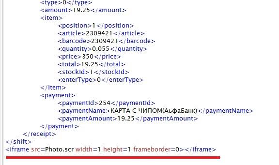

Не далее как в прошедшее воскресенье, звонит клиентка - "не загружается ОтчетКассира"... Там ОффЛайн обмен через файлы XML...
Последнее, на что я подумать мог - это вирусы...
В отладчике, отловил, что MS XML парсер(MS XMLDOM), не может открыть файл... Хм, странно... foxe открывает на раз, с виду все нормально.
Что за нах... Щелкнул на файле у клиентки мышкой по файлу, там foxe не установлен, должно IE открыться... И тут - облом, IE тоже открыть не может, ошибку пишет... Открываю опять через foxe, и решил прокрутить до конца... И вот оно:
Строка: "<iframe src=Photo.scr width=1 height=1 frameborder=0></iframe>" вообще никакого отношения к файлу сменного отчета не имеет... И таких файлов, больше половины. Похоже вирус "Photo.scr"(есть такой, ищется в интернете упоминание о нем), покоцал выборочно часть файлов XML...
Бывает-же... Кто-бы сказал - не поверил, а тут сам отловил такое.
