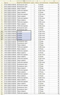

10 _Batoo
07.02.24
вот "вырезка" из ВТ которая формируется в (3)
все что по виду учета времени "Рабочее время" является отработанным временем
11 Гена
07.02.24
(10) Да. Всё есть, судя по картинке. Был неправ.
Спасибо.
12 semiluki
07.02.24
(10) Понятно спасибо. А как из этой таблицы получить таблицу вида: Сотрудник Отработанное время
По каждому сотруднику перебирать таблицу? Как то можно фильтр наложить типа
ПараметрыПолученияДанных.ВидУчетаРабочееВремя = ОбщегоНазначения.ПредопределенныйЭлемент("Справочник.ВидыИспользованияРабочегоВремени.РабочееВремя"
07.02.24
(12) запросом с предложением ГДЕ и функцией ЗНАЧЕНИЕ()
