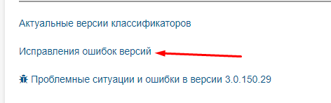

(16) список патчей подходящих для релиза - находится на странице релиза
впрочем и порядок обновления от 1с также говорит об этом, что удалять все патчи

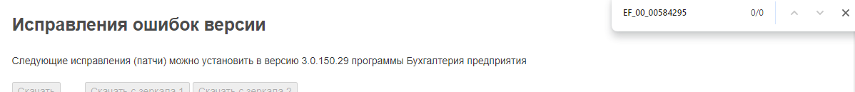

(18) а кто его знает.
такто патч из (0) для последнего релиза не применяется, если верить сайту. но нет, у него идет в проблемах.

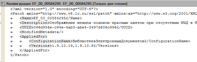

а в <AppliedFor> у патча идет вообще другое

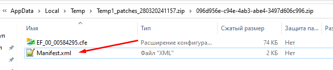

список же релизов к чему подходит лежит вообще в отдельном файле manifest.xml приложенный в патче исправления
