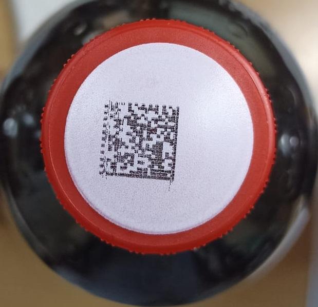

53 MWWRuza
25.04.24
(50) Ага, встречаются... Вот например:
Х.з., как они их наносят - из одной упаковки, 3 такие, именно не нанесенные(клиент удивляется - "ну, как это не нанесенные, вот же она, на прбке :-)))", и невдомек ему, что нанести, это не только "физически" наклеить, а еще и правильно оформить), а остальные в этой-же упаковке нормальные.
PS У меня тоже по всему разрешительный режим включен. Вроде работает нормально, за редким исключением.
С самого начала ввода маркировки, это было первое "новшество", к которому продавцы положительно, без "гундЁжа" отнеслись - проверка сроков годности по молочке понравилась, типа действительно облегчает работу :-)

(67) При мне: покупательница даёт пачку творога, кассир смотрит - Datamatrix кода на пачке нет вообще, кассир просит принести другую пачку - код с неё пробивает и отдаёт покупателю пачку без кода. Что она дальше будет с делать с пробитой пачкой - хз. Не её забота. Голь на выдумки хитра!
