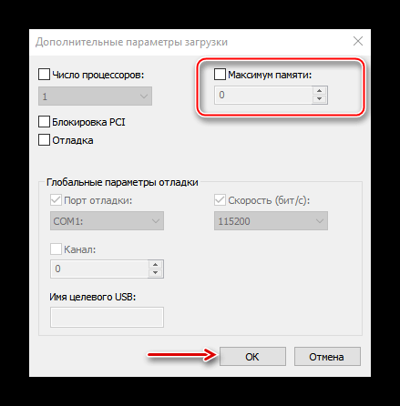

Гляньте msconfig
на вкладке «Загрузка» жмем «Дополнительные параметры».
и эту галочку снимите

14 AleksandrM09
23.05.24
(11) там пусто, пробовал ставить значения - не помогло.

30 Jackman
23.05.24
20:07
(0) Все очень просто...
Запускаете msconfig, вкладка "Загрузка", в ней "Дополнительные параметры". Меняете параметр "Максимум памяти"

33 Jackman
23.05.24
+ (30) Достаточно просто снять галочку, если она там установлена.

36 AleksandrM09
23.05.24
(31) нет, загрузился с какой то сборки Windows
(32) нет, обновления выключены, попробовал обновил дрова мать - результат 0.
(33) ее там, я ее и ставил и пробовал указывать значение, после загрузки, мое указанное значение заменилось на 2 гига.
и после этого снимал - эффекта 0.

45 Jackman
24.05.24
(36) Т.е. в msconfig, когда ты в первый раз посмотрел, была галка и указано 2гб или просто снята галка?
46 AleksandrM09
29.05.24
19:40
(45) Нет, там галки не было.
