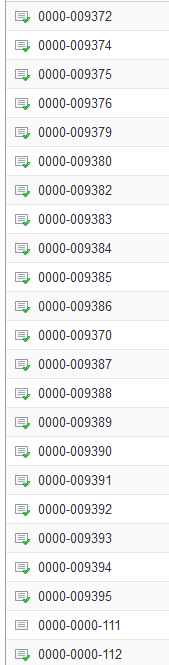

3 Morozov Roman
04.06.24
Вот внизу номера 111 112, это я уже в конфиг изменил длину строки, что б могли создавать документы, а сверху нормальная нумерация идет

(26) "Нумераторы не изменялись до и после обновления, длина и тп все одинаково". А по картинке из (4) вижу, что длина была 11, а стала 13.
28 Morozov Roman
05.06.24
(27) Это я уже изменил
