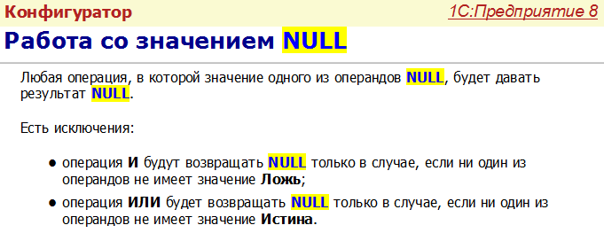

(30) Результатом сравнения NULL с NULL должно быть NULL.

10.07.24
(33) Бред
36 Волшебник

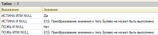

(36) По факту (34) это верный ответ, по тому что сравнение NULL с чем либо будет всегда "неопределенно". NULL это неинициализированное значение. В примере ниже всегда будет 4, так как ИНАЧЕ это подобное "перехвату прерывания"... По этому сравнение нужно делать через вызов проверки на NULL ( ЕСТЬ NULL ).

(36) по факту:
ВЫБРАТЬ ТИПЗНАЧЕНИЯ(NULL=NULL) //результат тип NULL

(91) никакой "секретной" функции нет, просто булевы предикаты сравниваются с ИСТИНА и в данном случае результаты безусловны совпадают

(96) я это и так знал без 1С. Это написано всюду в SQL.
Только это доказывает, что результат NULL.

(96) Истина Или Null это результат оптимизации. Система считает что раз первое выражение истана и присутствует или, тогда второе условие проверять не нужно. истина или ложь = истина всегда. 11111111 or 00000000 = 11111111

(101) приведите пример преобразования, скорее всего это результат оптимизации вычисления не более того.

(114) я уже привёл два примера, показывающих, что в результате сравнения получается null
