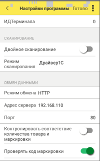

По коду установки соединения - я такого не встречал, прилагаю скрин настроек.

(4) адрес сервера ошибка
вероятно 192.168.1.10 а не 192.168.110

(5) Не, всё правильно

(6) ну посмотри уже свой скрин
там у тебя "192.168.110" вместо "192.168.1.110"

Это кстати частая ошибка при вводе ip когда торопишься

(8) Спасибо большое! Это кто же туда влез... Когда ко мне обратились, проблема уже была.

Прояснилось - там пользователь периодически чистит кэш (или данные) приложения и после этого вводит настройки. Похоже в этот раз поторопился.
