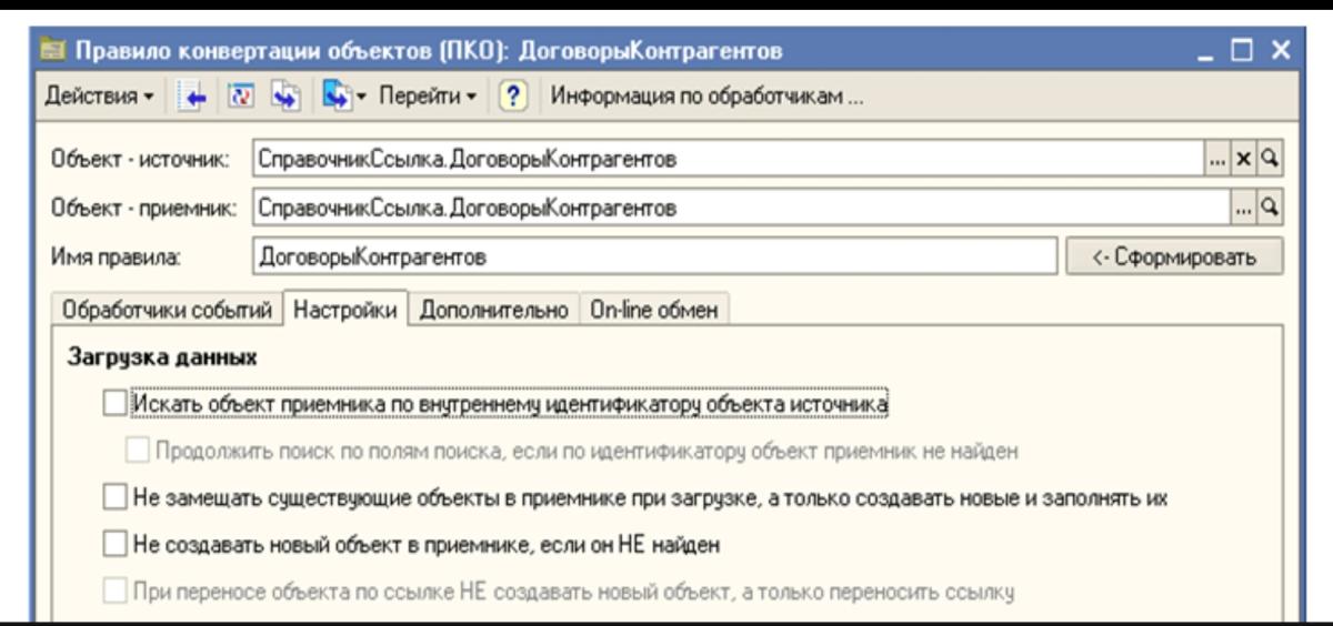

(3) а это зависит от настроек в правилах обмена.

(7) можете пару слов для поиска информации написать?) Какая настройка, т.к. одинаковый гуид в разы в моем случае упрощает взаимодействие двух баз...

ну для начала конфигурации базы А и базы Б необходимо знать) ну и как обмен настроен.

(9) сам пишу правила и создают объекты в конфигурации, с нуля)

А может быть, что после переноса и создания объекта из базы А в базу Б, в базе Б будет задвоение ГУИДов?
06.09.24
(13) задвоений гуидов не бывает
