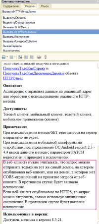

10 arsik
16.09.24
1) Вы точно используете асинхронные методы? В вебе синхронные работать не будут.
2) Может попробовать в браузер добавить расширение от 1С.
PS: Из жк книжек
11 kuromanlich
16.09.24
(10) спасибо за комментарий
1) точно, ими тоже пробовали
2) попробуем
P.S.
огромное спасибо за скрин
