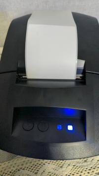

Добрый день.
Имею TSPL USB-принтер этикеток Gprinter GP-2120TU, прошу помощи в следующем вопросе. Требуется загрузить в память принтера простейшее статичное BMP изображение, чтобы затем выводить его на печать в этикетке. Принтер на инструкциях TSPL, в описании сказано что имеет 60К Flash памяти и может загружать в память BMP картинки: http://joxi.ru/GrqBpauk4aG0mz Через инструкции TSPL также имеется поддержка загрузки изображения в память принтера: Download a data file: DOWNLOAD [n,] “FILENAME”,DATA SIZE,DATA CONTENT 1. Подключаю принтер через net use на LPT1 net use LPT1: \\MyCompuer\MyPrinter --- подключение успешно, принтер виден через new view 2. Загружаю файл картинки >>COPY CON LPT1 DOWNLOAD F,"GP.BMP" Скопировано файлов: 1. 3. Пытаюсь вывести на печать >>COPY CON LPT1 SIZE 56 mm, 80 mm GAP 2 mm, 0 mm CLS PUTBMP 10,10,"GP.BMP" PRINT 1,1 ^Z Скопировано файлов: 1. Принтер печатает пустую этикетку. Измучался с ним уже несколько дней. В поддержке производителя принтера - глухо, отвечают раз в день и грузят вопросами "на чем разрабатываете", "какой язык пр. используете" и т.д. Прошу помощи, может кто-то сталкивался с аналогичным вопросом. |

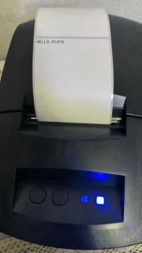

Проделал все по шагам заново
1. Инициализируем принтер на LPT1, ОК 2. Узнали размер файла - 3678, ОК 3. Отправляем команды на принтер - тишина, ничего не происходит и не печатается на самом деле за эти три дня я каких только комбинаций не перепробовал, в том числе и с размером файла.

travelekb
26.10.24
(21) если добавить F, как вы написали - печатает пустую этикетку. Видно что, что-то загружается, но выводит пустую на печать.
Следом вывел через TEXT инструкцию для проверки печати в порт - печатает все хорошо.

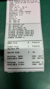

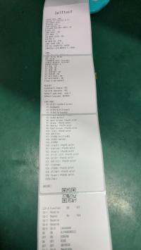

travelekb
26.10.24
Мне кажется проблема места сохранения - в самом принтере.
