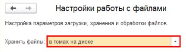

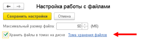

Гляньте «Администрирование», подраздел «Настройки программы» и в нём «Настройки работы с файлами».
Что с флажком "Хранить файлы в томах на диске". Стоит?
Или переключатель "В томах на диске"

(1) "в информационной базе"
