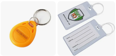

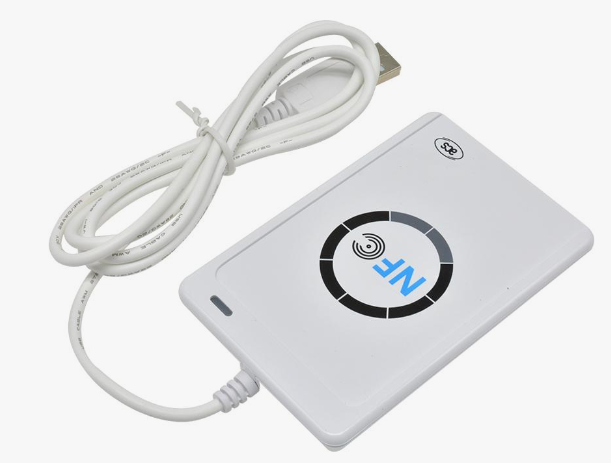

26.11.24
1. Всем раздать пропуска с NFC-метками
2. Рабочие места оборудовать считывателем
3. Прикрутить в 1С кнопку "Подписать"

(5) случайно уронил брелок и подписал доки о продаже фирмы
26.11.24
(10) Запрашивайте ещё постоянный PIN-код или одноразовый код
