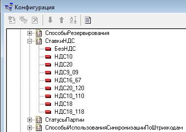

видимо проблема в том, что ставка НДС номенклатуры в типовой ТиС - перечисление...

Да, все именно так, это в типовой ТиС - перечисление:
Вот только не пойму, что мешает добавить новые значения перечислений? Ну, возможно, еще придется одну функцию подправить, которая по перечислению возвращает их числовые значения...
Конечно, полноценно учет НДС в ТиС просто так не сделать, это все возможно, но тот еще гиморой. Правильнее вести учет НДС, да и весь регламентированный, в Бух 3.0, а в ТиС, можно оставить "управленческий" учет, если она не типовая а пиленная-перепиленная, все настронно под ваши бизнес-процессы.

(21) именно так, добавляем перечисление и в двух функциях\процедурах копипастим пару строк с поправками на сабж.

(20) аа точно. это я переписал 5 или 6 лет назад на спр чтобы не морочить голову..
Но тоже не проблема по сути. добавить перечисление и дописать под них глобальную ставкаНДС товара.
