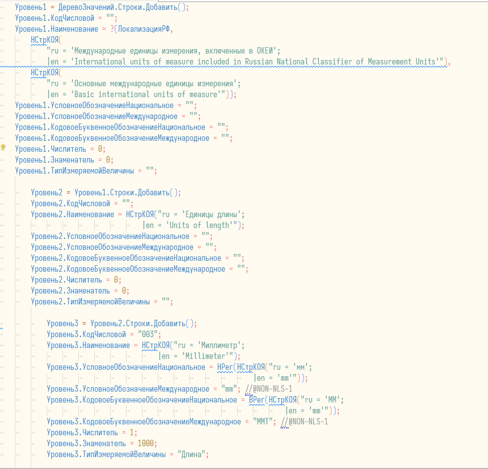

Знай, 1С-ник, если ты испытываешь синдром самозванца - ты просто должен посмотреть код функции
Функция ПолучитьДанныеКлассификатора() Экспорт
модуля менеджера справочника УпаковкиЕдиницыИзмерения
в какой-нибудь типовой.
И тебя попустит.
1 H A D G E H O G s
19.12.24
00:15
5200 строк вот такого кода:

00:29
надо какому-нить чатугпт подсунуть с заданием "упростить код, чтобы результат остался таким же"...

(1) Предположу, что этот код был сгенерирован автоматически

8 Ненавижу 1С
19.12.24
05:33
Мне интересно как они решают, когда макет использовать, а когда кодом строчить?
Но подозреваю это генерация кода из макета. Только зачем...
9 Aleksey
19.12.24
06:44
(8) Возможно для гитхаба, или подобной фигни. Короче для хранилище, там где сравнивается текст и выводятся различия. Не думаю что сторонние утилиты осилят сравнения mxl, а вот текстовый текст - легко.

А что если тригонометрические функции, например Sin() и Cos() тоже заданы хард-кодом и таблицей Брадиса? О.о

Когда мой мозг задался таким вопросом, я глянул функцию проверки адреса email, написанную собственноручно на 7.7. После этого мой мозг функционирует в нормальном рабочем режиме.

Я не удивлюсь, что эта функция используется только один раз
при заполнении классификатора

(12) скорее всего да. И в этом плане она, собственно, не особо чем-то хуже, чем другие способы, тем более что этот код наверняка писался средствами автоматической кодогенерации.

Вот есть крупная торговая компания, в которой туча номенклатуры. К какому справочнику будет больше всего обращений? К номенклатуре? Нет. Именно что к единицам измерения (ЕИ). Потому что по одному товару те же прайсы, причём во времени, будут вариативны по штукам, упаковкам, ящикам, паллетам и ещё хрен знает по каким ЕИ.
Обратите внимание, что по каждому уровню есть Числитель и Знаменатель, т.е. коэффициент перевода одних ЕИ в другие. Это позволяет переводить тонны в кубометры или килограммы в листы и т.д.
Если убедил и все согласны, что наибольшее число обращений в любой программе торговой организации именно к справочнику ЕИ, то нам осталось только сообразить, а где нам лучше всего расположить эту огромную таблицу ЕИ?
Я не спец, но интуиция мне подсказывает, что эту таблицу надо расположить именно что длинной функцией внутри справочника ЕИ. Как раз для БЫСТРОТЫ. Нет?
15 Chai Nic
19.12.24
08:05
(14) Для быстроты нужно многократно обращаться к индексированной таблице, которую предварительно один раз заполнили. А не заполнять каждый раз полностью, чтобы потом обратиться.

#Область ОбновлениеИнформационнойБазы
 //хулиард строк
#КонецОбласти

(15) А разве эта функция каждый раз заполняет??
По языковой логике заполнять обязана процедура, а дело функции дать мгновенный ответ, когда по ней палкой стукнули.

(1) Когда в языке нет нормальных да вообще никаких(!) литералов коллекций, ещё и не такая хрень пишется

Найдено вхождений: 16
Самый жирный пример
Основная конфигурация Обработка.ПодборНомеровГТДВДокументы.Форма.Форма.Форма.Модуль(854, 62) :
ДанныеКлассификатора = Справочники.УпаковкиЕдиницыИзмерения.ЗаполнитьЕдиницыИзмеренияИзКлассификатора("796");
-- вызывает ПолучитьДанныеКлассификатора()
-- строит по нему Соответствие
-- Возвращает это Соответствие
Ну да. Чего зря запросы писать к УпаковкиЕдиницыИзмерения -- вот же готовая функция
P.S.
Гена, ты разрушил мою веру в светлый незамутненный код типовых конфигураций.
Моя жизнь не будет прежней.

а поскольку это действительно (скорее всего) кодогенерация, да похрен, как оно написано. вам туда лазить не надо

(24) Вот из-за таких загонятелей конфигурации и весят гигабайты)

(35) Бывает, что приходится делать кучу копий баз для пользователей. И напрягает, что почти пустая (в смысле данных) база весит пару гигов.
39 Eiffil123
19.12.24
(38) согласен полностью. не понимаю, зачем держать код, который больше никогда не выполнится. И всё это барахло еще в оперативку сервера грузится, а реально рабочего кода там четверть или даже меньше.
40 Eiffil123
19.12.24
(37) во внешних файлах вместе с поставкой конфигурации
