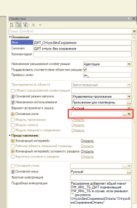

(37) Хотел проверить, но наткнулся на:
ДИТ_ОтпускБезСохранения (0.5): Критичная: Значение контролируемого свойства ОбъектРасширяемойКонфигурации у объекта Язык.Русский не совпадает со значением в расширяемой конфигурации
Глянул на Язык в расширении - Объект не найден. Хотел поменять - расширение на замке:
рис.
Значит, не судьба )
40 Гена
23.12.24
Нашёл в инете, что нужно создать свое расширение (Конфигурация - Расширения конфигурации), открыть его, а потом загрузить из файла в эту конфу нужное расширение.
И оно становится доступным для редактирования.
Лень. Если автор работает не на русском языке... то... то... )

43 spiller26
23.12.24
(42) больше никаких правок.
У нас ЗУП Корп, и да используеться несколько языков.
44 spiller26
23.12.24
Для расширения Основной роли нет, стоит "Использовать основные роли для всех пользователей"
45 Гена
23.12.24
И на корп не встаёт. Что-то не катит Язык.
Ладно. Не очень-то и хотелось )
46 DrZombi
24.12.24
06:16
(1) Заморачивались, но у нас есть отладчики, и все видно в отладчике. :)
47 DrZombi
24.12.24
06:17
(44) Убери это, оно вам не к чему. РЛС в расширении не очень живет...
Я бы к примеру лучше бы не Адаптацию использовал, а Дополнение :)
48 DrZombi
24.12.24
06:20
(42) "ИзменениеИКонтроль" - Ужас... не люблю сею поделку, криво оно робит, да и сопровождать не удобно :)
