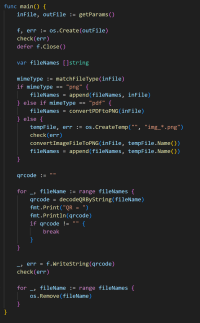

15 Garykom
25.12.24
(0) хехе, какие интересные темы всплывают
"github.com/makiuchi-d/gozxing"
"github.com/sunshineplan/imgconv"
"github.com/sunshineplan/pdf"
16 Garykom
25.12.24
(15)+ суть преобразовываем pdf в картинки png
затем через gozxing (порт либы zxing на go) распознаем ШК
работает замечательно пока качество хорошее, например чеки с электронных магазинов сразу в pdf
на реальных же сканах хренового качества с выцветших чековых лент - все плохо
