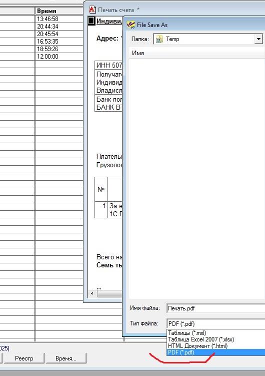

113 MWWRuza
24.02.25
(25) - Счета отправлять надо не только в Excell, а и в PDF
* Ставлю 8-ку со скулем, которая мацает 7-ку и выписывает счет по запросу.
Как все сложно и дорого...
Давно уже так:
Это из штатной менюшки. А можно и из групповой обработки.

116 MWWRuza
24.02.25
117 PLUT
24.02.25
(115) да это через диалог выбора файла
https://www.about1c.ru/v77/language-reference/complex-data-types/file-system/method-select-file
там в фильтре любое расширение файла можно указать
118 PLUT
24.02.25
+(116)
исходники https://github.com/DmitryDreytser/v7Moxel
119 MWWRuza
24.02.25
(117) Нарисовать то можно, но, что получится? А тут, вполне адекватно конвертит из mxl...
120 MWWRuza
24.02.25
(118) Да, это оно самое.

(127) Маркировку и ЭДО это все поддерживает?
Вообще не понял вопрос...
Это - это что-? Какое отношение имеет сохранение печатных форм в PDF к маркировке и ЭДО -?
А если это вопрос "более общий", просто про мою рабочую конфу - то, да, все поддержано, правда только для розницы, так, как клиенты только розничные магазины. Для нее, все, что необходимо - поддержано.
ЭДО - встроенное ЭДО лайт и СБИС, через загрузку файлов - любое.
