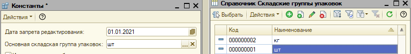

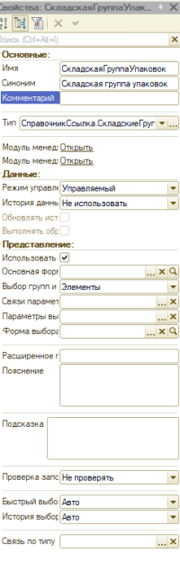

14 Dari1995
24.07.25
24.07.25
(14) и кривые ссылки на скриншоты
24.07.25
(14) А на втором скриншоте форма элемента, что очень странно.

18 Мультук
24.07.25
(14)
Скриншот твоей константы
Зачем нам скриншот типового справочника ?

21 Dari1995
24.07.25
(18) так это и есть скриншот моей константы
22 Dari1995
24.07.25
(18) один в один с вашими свойствами совпадает

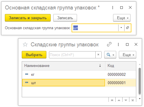

23 Гипервизор
24.07.25
(22) Вы не ответили, почему у вас на втором скриншоте форма элемента?
24 Dari1995
24.07.25
25 Мультук
24.07.25
ФО ?
ФО!
Вероятно, у вас ни на одном складе не включено адресное хранение.
Поэтому ФО "ИспользоватьАдресноеХранение" выдаёт ЛОЖЬ и соответственно справочник "СкладскиеГруппыУпаковок"
ничего не показывает.
e1cib/list/РегистрСведений.НастройкиАдресныхСкладов
Что показывает ссылка ?
Должна быть пустая форма
e1cib/list/Справочник.СкладскиеГруппыУпаковок
24.07.25
(24) Это тоже форма элемента.
