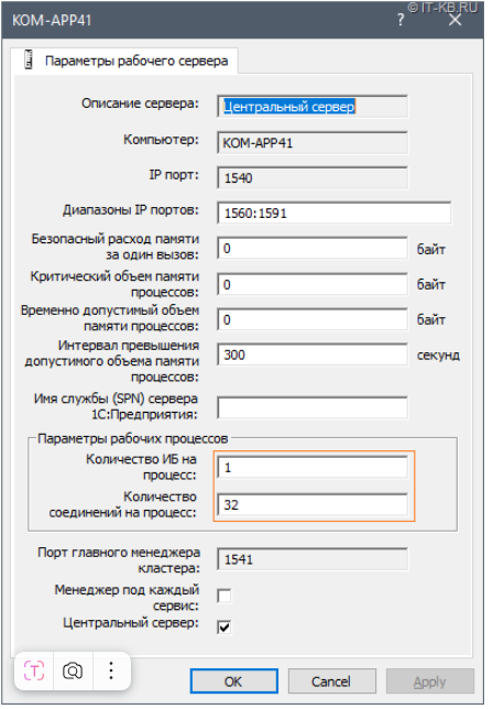

А вообще, мне надо вот эти два параметра сменить
Говорят, что только на КОРП такое возможно. Нашел, что есть вариант бесплатного перехода.

11 Sanchez_22
29.07.25
(9) мне надо разделение иб на процесс, как на скрине что скидывал

15 Флориан
29.07.25
(11) в свойствах рабочего сервера это есть
