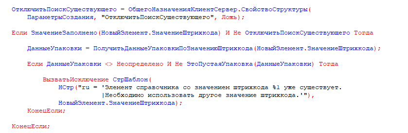

Вы конфигуратор умеете запускать?
Спр. ШтрихкодыУпаковокТоваров, модуль менеджера:

(1) я в конфигураторе нашла, но чем мне это должно помочь? т.е. 4 раза при загрузке падает в исключение, а на 5й загружается.
