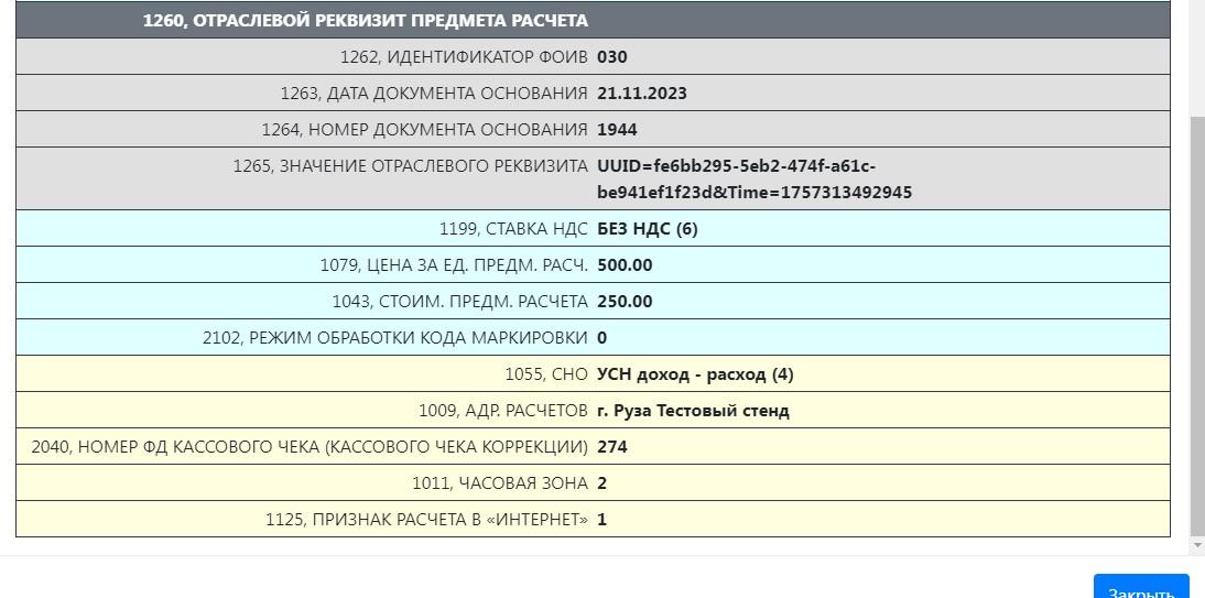

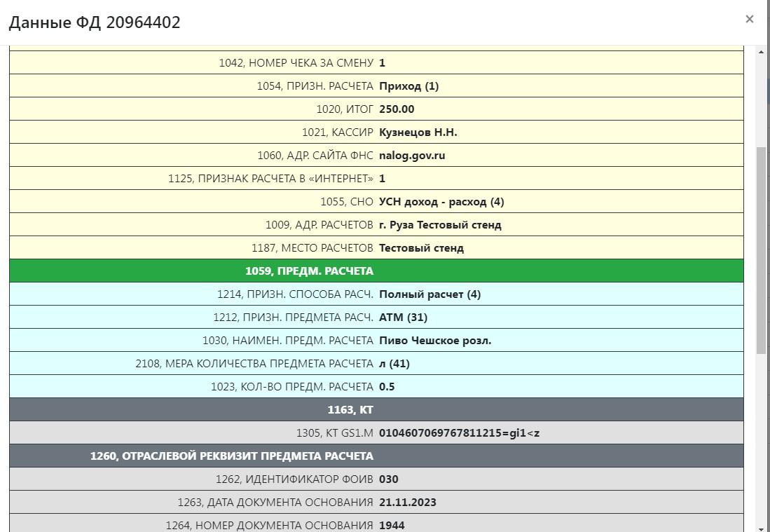

MWWRuza
27.08.25
(0) Не пробивается тег, в ОФД нет его.
А в ОФД его и не будет. Эти теги "транзитом" передаются в "уведомлении о реализации маркированной продукции" в ЦРПТ. Там, в ЛК ЧЗ открывайте чек и смотите. Насчет 1125, на 100% не уверен(у меня просто такого нет), а ТаймЗона - точно. 100% в ОФД должны попадать необязательные ПОКА теги по безналичной оплате... Но, не факт что они уже у Вас в конфе и драйвере реализованы, в виду того, что по ним пока не введена обязательность. |
dchumak
27.08.25
(30)
[А в ОФД его и не будет. ] Будет. 1. После корректировки обработки обслуживания все появилось (тег 1125). 2. В кассе Штрих все сразу заработало. [Но, не факт что они уже у Вас в конфе и драйвере реализованы, в виду того, что по ним пока не введена обязательность.] Все реализовано и в конфе и в драйвере и в обработке обслуживания. 1) OperationOnline = Истина (Признак расчета в Интернет), в чеке тег 1125 2) SaleLocation (Место проведения расчетов), в чеке тег 1187 - необязателен 3) CustomerEmail или CustomerPhone, в чеке тег 1008, это еще старый тег, был до этого. |
dan_dox

MWWRuza
27.08.25
22:34
(31) Будет.
Я про 1011 написал, что его точно не будет. За 1125 - я был не уверен, так, как у моих такого нет. Но, раз Вы проверили, и он там есть - буду знать, спасибо! |
dchumak

MWWRuza
30.08.25
(72) Ну, хотя, вот:
"1125 со значением 1 попадает в уведомление, если явно в чеке указано, что расчет в Интернете или всегда попадает, если ККТ зарегистрирована только для расчетов в сети Интернет. В остальных случаях реквизит не передается или может передаваться со значением 0." Так, что - все верно. Это был ответ разработчика этой прошивки на мой вопрос... Я уж было и успокоился, но, вечером, уже ближе к ночи, пришло письмо от него, с таким содержимым: "поправил этот момент. Во вложении прошивка 066." Вот и понимай как хочешь :-))) PS Это если что, не про "священную корову" - АТОЛ. Это про совсем другую ККТ, гораздо менее популярную. |

(83) Экспериментировать лень.
Но, хотя... Лень это конечно хорошо, но истина дороже! Включил режим торговли в интернет(через перерегистрацию, что-бы не заморачиваться с командами из софта верхнегор уровня), проверил. Ошибки нет. Чек: ![]() Уведомление: ![]() Есть и там и там. Все верно. Ну и фиг с ним. Для обычных, не интернет магазинов - этого тега нет, по этому, у кого нет интернет-торговли, можно с ним и не заморачиваться. PS Видимо, ошибка была в предыдущей версии прошивки, что 0 только в уведомление попадал, это меня и сбило с толку, думал и 1 тоже так будет... |

lordworld17
09.09.25
(80) Получилось у вас заставить ККТ отправлять тег 1125 из 1С? Такая же связка у нас Атол 30Ф и УТ 10, полдня уже мучаю.

ALEX_DV
09.09.25
(85) В 1С ещё не перенёс алгоритм, который выстрадан в тесте драйвера. Что-то беда со свободным временем - спасибо бешеному принтеру. Но каждый день пытаюсь это сделать. Самому интересно, заработает или нет.

ALEX_DV
11.09.25
(85) в 1С вроде поехало. Но работоспособность кода заключается лишь в отсутствии ошибок, но 1125 я не наблюдаю в TLV чека! Возможно, потому что нет товаров с маркировкой. И как пишут коллеги, 1125 и 1011 имеют смысл только при продаже маркированных товаров. Но я прочёл много букв от ФНС, но не нашёл этому подтверждения.
В 1С работает так (сократил код, убрав различные проверки и обработку ошибок): Драйвер = Объект.Драйвер; Драйвер.setParam(1021, Кассир); Драйвер.setParam(1203, КассирИНН); Драйвер.operatorLogin(); Драйвер.setParam(1227, СокрЛП(Покупатель)); Драйвер.setParam(1228, СокрЛП(ПокупательИНН)); Драйвер.utilFormTlv(); clientInfo = Драйвер.getParamStringHex(Драйвер.LIBFPTR_PARAM_TAG_VALUE); Драйвер.setParam(1117, ОтправительEmail); Драйвер.setParam(1187, МестоРасчетов_АдресСайта); Драйвер.setParam(1008, ПокупательНомер); //установка остальных тегов ... Драйвер.setParamStrHex(1256, clientInfo);//составной тег 1256 устанавливаем после установки всех других тегов и перед открытием чека Ответ = Драйвер.openReceipt(); Для каждого зн из Строки цикл //вывод информации о товарах/услугах Ответ = Драйвер.registration(); КонецЦикла; //регистрация оплат - нал, безнал, кредит, аванс Ответ = Драйвер.payment(); Драйвер.setParam(1125, ?(ПризнакРасчетаЧерезИнтернет, "1", "0")); Ответ = Драйвер.closeReceipt(); p.s. 1. Работают оба варианта: Драйвер.setParam(1125, Истина); И Драйвер.setParam(1125, "1"); 2. Вместо getParamStringHex()+setParamStrHex(), можно getParamByteArray() + setParam() 3. Если 1125 установить перед открытием чека, то в логах будет ошибка "Код ошибки ККТ - 4458h" и следом "Объекту 0x0000 присвоен код ошибки 30 [Нет больше данных]" 4. Установка 1256 в таком виде актуальна только для ФФД 1.2 В более ранних ФФД, сведения о покупателе(клиенте) не были в составном теге 1256, а были представлены самостоятельными реквизитами 1227, 1228 |

lordworld17
12.09.25
05:36
(88) Спасибо, у себя разобрался, в TLV кстати 1125 наблюдаю.Так что возможно что все таки что то не так у вас рабоатет.
