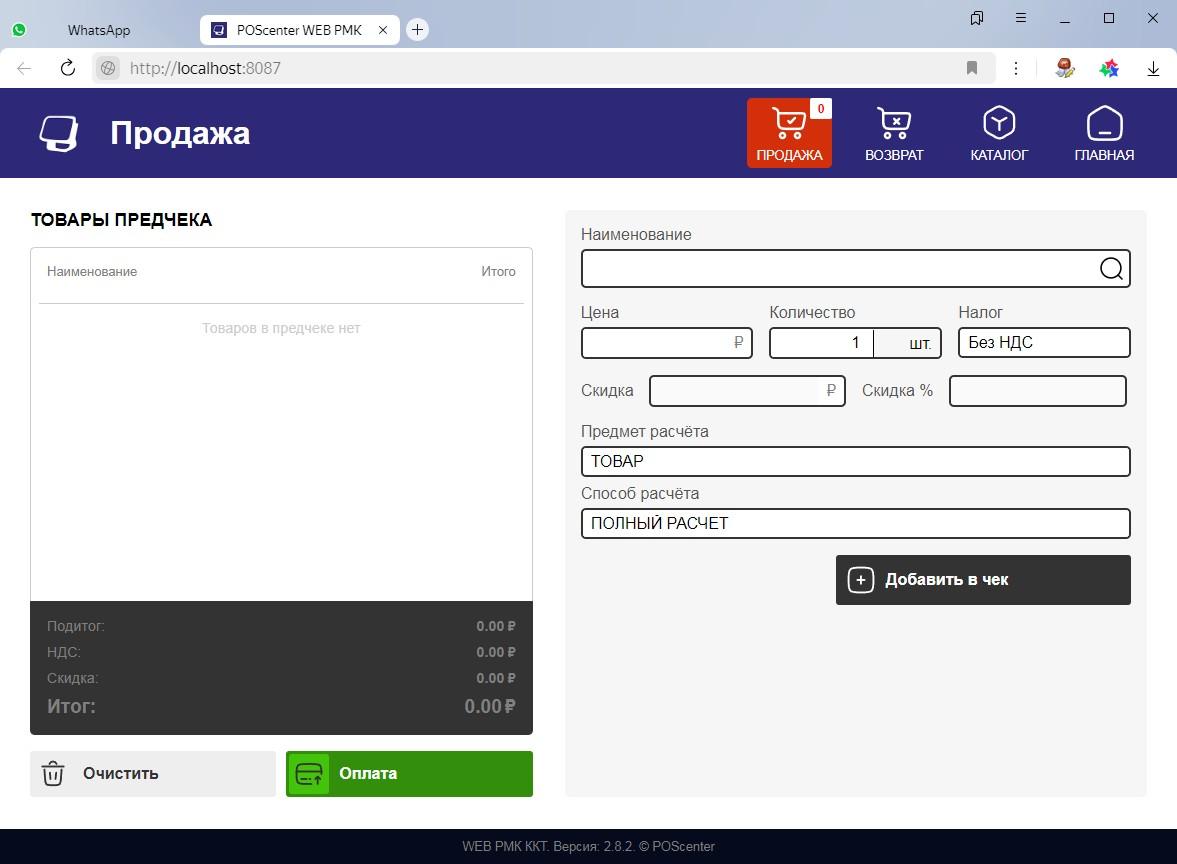

У Штриха(ПосЦентра) вот такая хрень есть:
Как работает - не знаю, не пробовал, просто заметил, что есть. Ставится вместе с последними драйверами.
