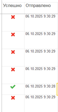

Здравствуйте, вопрос следующий, сделал определенный отчет который рассылает уведомление об отпуске, и регламентное которое ему получателей заполняет, оно все работает и выполняется, но почему-то в контроле рассылки отчетов появляются следующие ошибки и получатели не получают письмо
Если зайти в рассылку отчета, вручную указать получателя и настройки отчета и направить - он направляется (ошибка точно не в настойках, регламент получателей заполняет корректно)

8 ДобрыйПутник
25.11.25
(7) Оно тут доп инфы как будто не дает, неполадок с почтовым сервисом как будто не может быть тк на секунду раньше отчет отправился другому получателю и прошло все успешно
9 ДобрыйПутник
25.11.25
Вот так оно выглядит за 1 день
10 ДобрыйПутник
25.11.25
Сотрудники и почты соответственно все разные
11 ДобрыйПутник
25.11.25
(8) Смущает только \\ в каталоге в который он пытается выгрузить, может в этом дело?
12 ДобрыйПутник
25.11.25
А нет, 2 \\ только в контроле рассылок (1 скрин) на 2 такого нету (в журнале регистрации) (2 срин)
