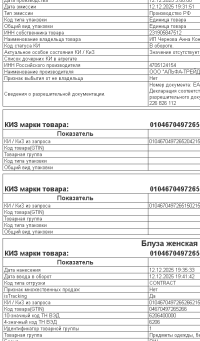

Задача - (может сторонним ПО, не 1с)  - хочу в первую очередь из кучи товара понять на ком числиться марка (и вообще она на нас ли )
возможно лесть в код 1с и когда возвращает что марка принадлежит другой компашке - что она возвращает (вот это уже проверка средствами ккт , может хотя бы инн владельца или просто НЕТ)?
8 - в ЧЗ конечно можно получить КСВ с марками что в статусе не выбыли  -уже думал их получить , создать свое расширение , загрузить их в РегСв - создать свой и в проверке в начале искать в нем ?

А что за ТоварнаяГруппа? Если ОСУ - то так и будет писать, что марка не Ваша...
Если поэкземплярная - то если группа доступна, показывает обычно последнего владельца.
Можете вот эту мою поделку скачать: https://infostart.ru/1c/tools/2519679/ (под 8 УФ если что).
там все просто и наглядно. Да, потребуется доступная через КриптоПро КЭП. Но, это вроде не должно быть проблемой. Там запрос не по РР. Инфо или лист. На выбор. РР владельца не показывает.
PS Если с СМ проблемы - стукнитесь в телегу, подарю...

7 Tarlich
20.12.25
(4) Сори ! Не сразу понял ... скачал все ок ! Спасибо ! разбираюсь

(1) что-то первый раз взлетело а потом  - Марки в Честном знаке не найдены, или у текущего Участника оборота нет доступа к этим маркам!
о блин - 0104670497265174215CtpgLDXC+SwV - а эта все ок

все марки копирую из файла ЧЗ - и то что-то проходит, а что-то нет
10 MWWRuza
20.12.25
Копируете... Тут, х.з... Должны быть полные коды с разделителями GS, как со сканера прилетает. Что там в файле - сказать не могу, в Нотепад++ посмотрите.
Еще, иногда (1) показывает обычно последнего владельца.
Иногда - не показывает марку совсем. Если Товарная группа не доступна у участника оборота чья КЭП, чаще всего причина... Но, это уже нужно конкретно смотреть. "Свои" марки покажет точно, насчет "чужих" - бывают нюансы... Но, это уже от нас не зависит, это особенности ЧЗ.

(1) Спасибо, Добрый Человек! не много допилил под себя. Я как понял, что зная токен нам и сертификат не нужен!?
12 MWWRuza
21.12.25
Да. В ближайшие 10 часов от его формирования.
Потом опять нужен для формирования нового.
Это хоть и 36 символов, но это не X-API-Key из ЛК Ч-З, это "единый токен в формате UUID", а у него срок жизни ограничен.
