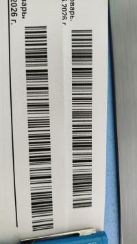

На многих печатных формах УТ 11 есть штрихкоды, выводятся внешней компонентой. И если использовать приличный принтер типа HP4103dw без проблем четкость и сканируется потом. Но ксерокс не хочет эту картинку ни в какую не хочет контрастно печатать. при высокой плотности линий в градации серого идет. Это можно вылечить на ксероксе? Уде высокий резолшн включил и  экономию тонера отключил. Буквы самые мелкие отлично, а картинку штрихкода ни в какую. Расширил на всю ширину страницы. Но успеха пока нет. Тут сравнение ксерокса и хьюлета.

На картридж подозрений нет, буквы шлепает очень мелко и четко

12 Прохожий
15.05.26
(3) при печати на нормальный лазерник нету. см (1)
(4) Все перерыл, в интеренете пишут что есть своя утилита, но в ней нет таких параметров

37 Прохожий
20.05.26
Сисадмин каждому дал такие ярлыки.
38 Прохожий
20.05.26
Попробовал из РДП в экселе, нет серого, только из 1С оттенки серого идут.
39 Прохожий
20.05.26
В РДП сохранить как в эксель, в РДП открыть и распечатать. Все ок.

41 Прохожий
20.05.26
Получилось. Что-то новое. В семерке такого не было. Отлично печатает.

44 Прохожий
22.05.26
усредняются. Но ТабДокумент.ЧерноБелаяПечать = Истина; решает.
