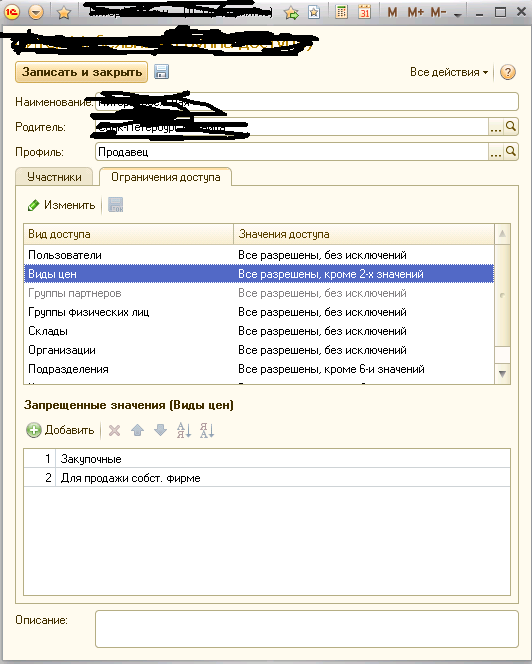

5 Klesk
10.06.13
(0) зачем создавать роль
цены ограничиваются в группах доступа
http://s2.hostingkartinok.com/uploads/images/2013/06/ba6e1c210aefb69fa62becf46aa72993.png
а партнеры - группы доступа партнеров
6 fmrlex
10.06.13
(4) Ты роль "Клиент" добавил юзеру.
7 kIR
10.06.13
(5) Открыл глаза мне)Спасибо)
