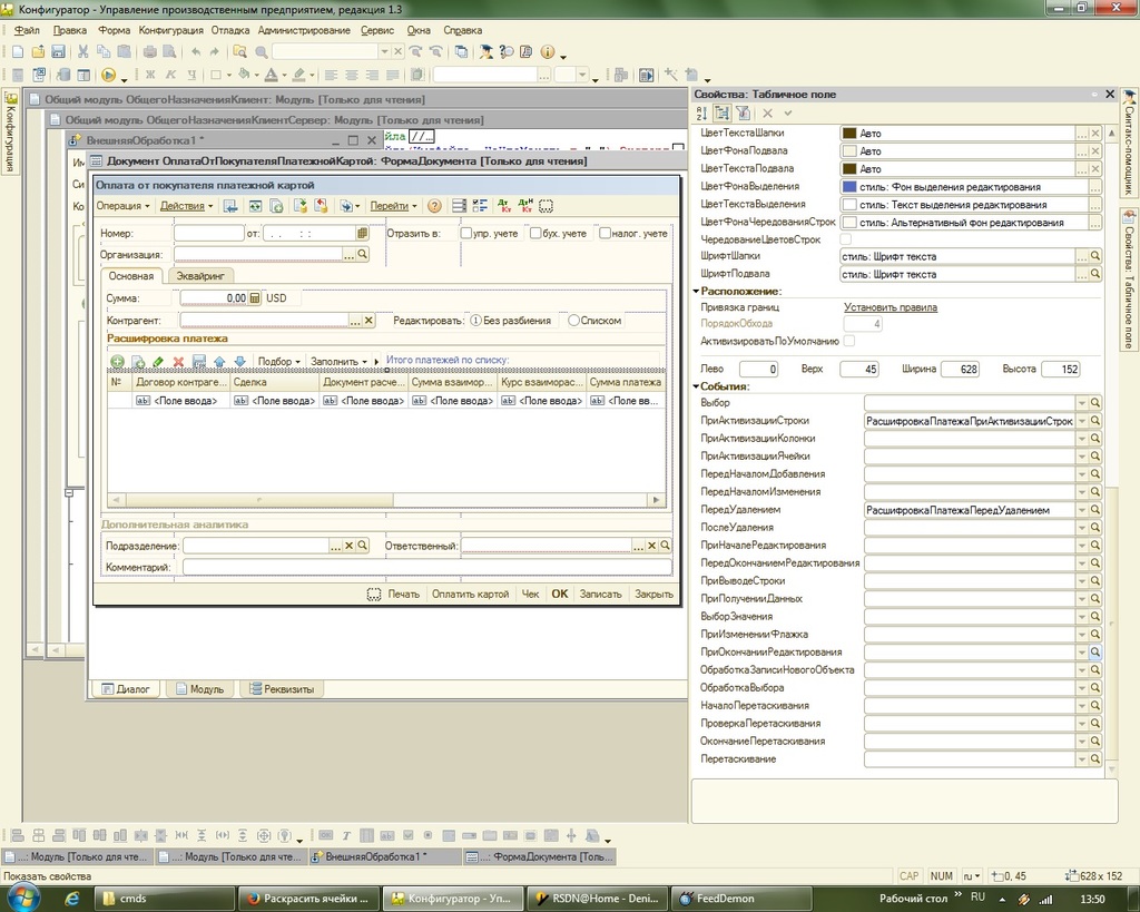

ДенисЧ
08.12.14
(2) :пулемет.пнг:

ДенисЧ
08.12.14
(8) И что?
ДенисЧ
08.12.14

(10) Смотрите, документ создан новый. В нем руками заполнена шапка. Затем выполнена процедура заполнения табличной части. Все. Часть заполнена. Теперь циклом(!) надо обойти строки этой части.
Процедура из Вашего скрина не будет отрабатываться, поскольку событие ПриВыводеСтроки произошло уже ранее - при заполнении. |

pessok
08.12.14
(12) ЭлементыФормы.ТабЧасть.ОбновитьСтроки()
