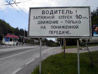

06.01.16
(39) А вот, точнее "движение только на пониженной передаче":
http://img.lenta.ru/news/2006/10/09/crimea/picture.jpg
Ехать на скорости

59 zak555
06.01.16
(43)  в Крыму такие таблички видел
