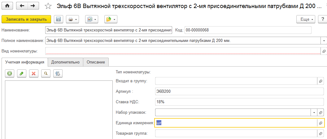

В справочнике Номенклатуры заполнены и Наименование и ПолноеНаименование.
Скрин карточки  https://i.paste.pics/39d1cdb4394dc5837c1b5b0aeaa2a974.png
Правда, Вид номенклатуры в карточке не указан, но это, КМК, не влияет..

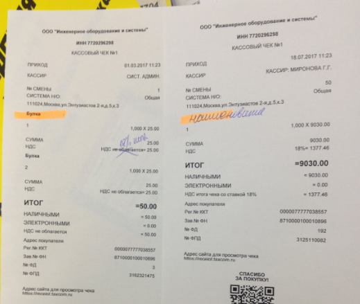

Далее - два чека, левый выведен из утилиты настройки драйвера ККМ, там есть имя товара "Булка", на правом - выведен из Розницы, поле наименования - пустое:
https://i.paste.pics/d800bcc7ca77cea34cacf96c92c725d0.png
Почему еще может не печататься Наименование?
1 mehfk
19.07.17
(0) OFF/ А почему ни Тип номенклатуры, ни Вид номенклатуры не заполнены?
2 aka AMIGO
19.07.17
(1) Считаешь, что в этом дело?
3 aka AMIGO
19.07.17
Я думал, что наименования Номенклатуры вполне достаточно
4 aka AMIGO
19.07.17
Я понял.. Надо, в самом деле, заполнить эти реквизиты.
5 aka AMIGO
19.07.17
Только не понимаю, почему они могут мешать выводу наименования?!..
6 Лодырь
19.07.17
(5) Хотя бы потому что на услуги и не услуги указываются различные коды

На самом чеке наименование номенклатуры есть, отпечатано.
Бухша смотрит на сайте ОФД Такском: тот-же чек, наименования нет!

(0) Выпущена версия 2.2.4.33 конфигурации "Розница"
31.10.2016 ?
там у тя старый способ закрытия чека, Штрих накосячил и не сделал запрета если наименования не указаны (не зарегистрированы позиции в чеке)
11 Garykom
21.07.17
Обновляй Розницу и драйвера
12 Garykom
21.07.17
(9) Раньше можно было наименования выводить в чек произвольными строками и закрывать чек одной суммой.
Нынче нужен более сложный механизма построчной/попозиционной регистрации (он был давно но не обязателен) где "наименование" выводит сама касса.

14 Garykom
21.07.17
(13) Надо смотреть что там внутри кода 1С, с этими ККТ онлайн и кучей "программистов" не работать может что угодно.
15 lenochka-semicova
21.07.17
(13) С учетом того, что исправления к драйверам и прошивкам у некоторых выходят каждую неделю, то можно предположить, что мартовские динозавры должны были давно вымереть.
Что касается наименований: новый механизм выгрузки в рознице формирует xml-файл для драйвера, в котором строки с наименованиями содержатся в предопределенном фискальном разделе, который конфой не управляется - т.е. это заранее согласованная структура, изменения в которой не возможны. Для наименования в ней зарезервирована строка 128 символов. Т.е. если она напечаталась, то значит информация в драйвер ККТ из конфигурации ушла корректная и в нужном разделе.
Передачей в ОФД занимается уже сама ККТ, насколько я знаю, даже интеграционная компонента драйвера уже в этом процессе не участвует.
Соответственно, если что-то было фискально напечатано, но не передано, то проблема исключительно в ККТ.
Тут 2 варианта - или прошивка (наиболее вероятно) или основная поставка драйверов, если таковые при передаче в ОФД задействуются (скорее всего нет).
И помочь в этом вопросе может только штрих.
