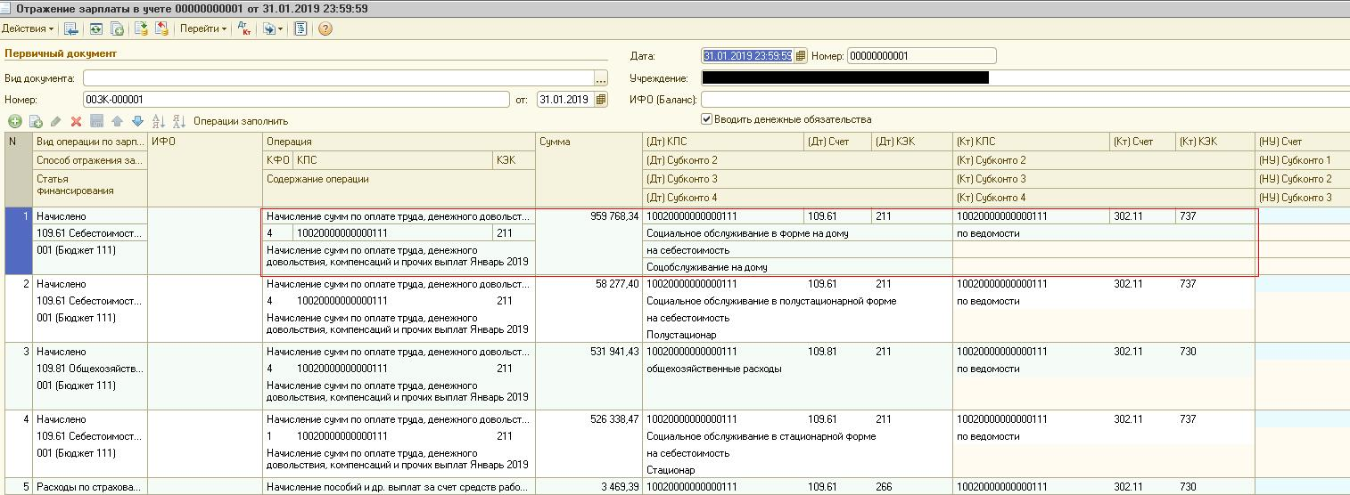

В технологическом анализе пишет ошибку: (Обороты). Недопустимый КЭК "211" по КФО \ ИФО: "4 \ " по дт 109.61
Документ отражения зп в учете делает проводки кфо 4, дт 109.61 кэк 211 - кт 302.11 кэк 737.
Пробовал менять КФО, все равно ругается.
скрин: https://i.paste.pics/f9dee3e9dab46cb40b71e846b5f77bcf.png
Помогите разобраться, пожалуйста

если менять счет 401.20 вместо 109,61 тогда ошибка уходит.
2 ads55
27.03.19
(1) правильно, бюджетное учреждение должно использовать 211 КЭК для 109 счета. 401.20 - это расходы, которые не входят в себестоимость.
