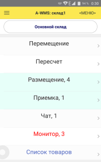

Наименование: Cистема управления ТСД "А-ВМС Мобил" (A-WMS Mobile).
Сайт продукта: https://awms.ru/mobile.html
Первое внедрение: Май 2022
Обновлено: 16.07.2026
Продукт предназначен для организации рабочих мест по обработке штрихкодированной информации на мобильных устройствах на ОС Android (версии 4.3 и более поздних):
- терминалы сбора данных;
- смартфоны/планшеты + bluetooth-сканер.
Основные возможности продукта:
- интегрируется напрямую, без промежуточных звеньев, с решениями на платформах 1С:Предприятие;
- управление на основе сценариев позволяет оперативно и гибко реагировать на изменения рабочих процессов;
- содержит механизмы распознавания типов и контроля данных сканирования;
- поддерживает работу с маркировкой товаров;
- имеет простой интерфейс, позволяя исполнителям практически сразу включаться в работу;
- позволяет работать в местах ограниченной связи WiFi/GSM;
- позволяет работать с online-информацией корпоративной системы 1С для решения текущих задач;
- имеет упрощенное администрирование и работает с учетными записями корпоративной системы 1С;
- поддерживает англо и русский варианты локализации;
- не использует платных фреймворков (например, Мобильная платформа 1С:Предприятие 8) и не требует вторичного лицензирования.
Есть примеры применения продукта в составе WMS на крупных складах до 20тыс.кв.м. и сетях магазинов розницы.

8 Злопчинский
16.05.22
23:10
рис 4.3.6 - крыжики M/S это что?

18 Злопчинский
16.05.22
"В очереди/принято/завершено" - дв апоследних пункта - вот нахрена они? как рядовой сотрудник бегающий с дивайсом может на это повлиять? какую пользу эта инфа ему дает?
19 Злопчинский
16.05.22
где в главном меню "Приемка"...?

22 p-soft
16.05.22
(19) это все рюшечки, настраивается. лишние нули.. ну удалю, ок))

29 Злопчинский
16.05.22
(22) при чем здесь нули?
ну будет у него отражаться 10/2/7 - какую пользу последние два несут для сотрудника рядового?
30 p-soft

31 p-soft
16.05.22
(29) ну например, если от него что-то хотят, а он все сделал, то последняя цифра покажет на какой стороне задание. там много нюансов, так то..

111 p-soft
12.11.22
00:15
из полезного и бесплатного:
если надо выполнить простую операцию без анализа ассортимента, например, пересчет товаров, но смысла заморачиваться с интеграцией нет,
то будет полезен режим работы мобильного приложения без интеграции с сервером.
при этом доступно сканирование штрихкодов (с вводом количества) и отправка их на электронную почту.
на почту приходит структурированный файл json для разбора средствами 1С.
как включить/настроить:
1. качаете с сайта приложение.
2. создаете подключение с адресной строкой "email".
3. в основном меню создаете тип заданий с произвольным названием.
4. в основном меню создаете подключение к эл.почте.
5. в основном меню создаете устройство (блютус или встроенный, иначе придется вводить товар руками при сканировании, но так тоже можно).
6. в основном меню создаете склад и выбираете его как основной (без этого надо будет заполнять склад через меню задания).
7. в журнале заданий снизу задаете настройки по-умолчанию (проставляете все галки, сценарий заполнять не надо).
8. создаете задания и выполняете, при этом, товар создается автоматом при сканировании/вводе ш/к.
9. завершаете задание через меню задания, задание уходит на почту либо автоматом, если включена опция автоотправки, или по нажатию на кнопку Обмен.
10. на почту приходит файл задания в формате json, он разбирается средствами 1с работы с json на объекты типа Структура и Массив и грузится дальше куда угодно.
в режиме без интеграции доступна работа со сценариями сканирования и шаблонами штрихкодов.
112 p-soft
13.11.22
(111) упростил процесс подключения:
1. качаем с сайта приложение.
2. запускаем, в основном меню жмем "Начать тестирование".
3. в основном меню вносим изменение в подключение к эл.почте.
4. в основном меню вносим изменение в название блютус-устройства или создаем новое.
5. создаем, выполняем и завершаем задание (через меню задания), задание уходит на почту либо автоматом, если включена опция автоотправки, или по нажатию на кнопку Обмен.
6. на почту приходит файл задания в формате json, он разбирается средствами 1с работы с json на объекты типа Структура и Массив и грузится дальше куда угодно.

подшаманить экран Окно сканирования (убрать разноцветицу нелепицу курисовность и прочую лабуду. чем проще - тем производительнее)
экран Меню задания - вообще трэш и угар. переделать в корне, на одном экране 4 разнтипных управляющих элемента.
подсказка: если в "зоне отгрузки" будет обычная ячейка, в которой будет свободный остаток - то из этой ячейки можно тупо набирать сборку как из прочих ячеек.
это экономит время. А в конце дня - весь товар из этой ячейки можно штатно разместить по ячейкам хранения обычным
248 p-soft
13.03.23
(247) так,
1. разноцветица помогает не читая кнопки правильно на них попадать. половина комплектовщиков слепые, половина читать не умеет. утрирую, но есть. со шрифтами все плохо, основная часть или выглядит криво или не помещается в диалоге/не видно текст. это 1с же..
много чего перебрал. я пока не имею другого инструмента для построения динамического и шустрого интерфейса.
2. по меню задания - это уже версия десятая "окончательная". самому не нравится. но я сейчас выношу вверх часто используемые пункты, редкое убираю под спойлер. то же самое в основном  меню приложения. я же сам сижу тыкаюсь, вся стена увешана штрихкодами)
3. про подсказку, это к управляющему модулю относится, в приложении я избегаю принятия решений, да и идеология приложения не позволяет, т.к.  основа - оффлайн-решение.

(248) п.1 все правильно говоришь, но надо переделать так как говоришь, только чтобы правильно и хорошо. к наполнению экрана - норм. просто оформить чуть по-другому.
будет время - может состыкуемся, попробуем сгенерить вместе, или я может осилю скриншот сделать и нарисовать.
251 Злопчинский
13.03.23
(248) п.2 тут не то что что-то куда-то вверх, куда-то вниз.
основное - ОЧЕНЬ МНОГО РАЗНОГО ВСЕГО. не надо на ТСД тащить принципы организации фейса десктопов!!! и мрбильных всяких прог (пункты в которых используются редко) - на ТСД элементы фейса используютяс постоянно. разнообразие в них вредно. выделение тем или иным способом - да, надо. разнообразие - нет. Выделение можно всегда почти порешать текстом, размером, жирностью и иногда цветом.
всего элементов немного для песронала быть: типа
1. список
2. кнопка (сюда и кнопки по которым попадаешь в другой скрин и сюда же свякие свернуты-развернутые подпункты - их тоже кнопкой - переход на экран с детальной инфой (развернутой))
3. поле ввода (числа, строки, даты)
4. перключатель да/нет вкл/выкл - тут я не буду настаивать, но я бы делал кнопки ДА/НЕТ, ВКЛ/ВЫКЛ
252 Злопчинский

(248) "разноцветица помогает не читая кнопки правильно на них попадать."
- хреновый фейс.
в нормальном фейсе - вообще без кнопок должно быть.
на крайняк две кнопки. из двух кнопок которые сделаны нломально - выбрать нужную - без проблем.
и городить обилие элементов фейса не надо на экранах.. не надо... экраны небольшие, тыкать в них прицельно затрудниетльно.
не надо сотрам создавать трудности нагружая экраны. минимум необходимого.
и размерами шрифтов - если есть список то у него два принцуипа - или он ВЕСЬ влазит на экран или если он длинный - то шрифт д.б. читаем без труда (быть побольше пунктами), все равно листать придется..
походи по складу денек с тяжелым фейсом - к концу дня не очень хорошо будет, в глазах рябить будет от букавак ициферок.
Полегче фейсы, полегче...

вот нахрена на экране ОТБОР - пункт меню?
отобр начал делать - есть два варианта - дойти отбор до конца или прекратить отбор - с доставкой собранного к пункту назанчения. всё.

2. я постепенно ищу оптимальный вариант. но уж очень много функций на этом меню..
3. меню решает задачи, которые встречаются в процессе выполненения задания. кому то отчет глянуть, кому то задание на сервер закинуть в ожидание и свалить с работы, кому то комментарий заполнить, кому то переключиться в режим штучного сканирования и тд. решение универсальное, кому то одно, кому то другое.
256 Злопчинский
13.03.23
22:22
(255) п.2 "2. я постепенно ищу оптимальный вариант. но уж очень много функций на этом меню.."
подходи просто. когда человек смотри в экран ТСД - он находится во вполне конкретном месте и работает с вполне конкретным предметом. нахрена ему функции В ЭТОТ МОМЕНТ, которые не относятся к ДАННОМУ МОМЕНТУ? на меню, которые повешено в этот момент можно назначить ВСПОМОГАТЕЛЬНЫЕ ФУНКЦИИ для данного момента (т.е. возможные, но используемые редко). основное - линейный персонал. конвеерный принцип. не надо на ТСД делать "АРМ кладовщика". если таковой АРМ требуется на ТСД - он может быть, но это должен быть совершенно другая отдельная роль сотрудника которую он выполняет. не может он быть одновременно сборщиком и оператолроа (условно). поэтому "ТСД" для "Оператора" - может быть, но это совершенно отдельный фейс с совершенно отдельными задачами. и смешивать эти функции с функциями линейного персонала - очень плохая идея.

ЗАДАЧА: переместить отобранный с разных ячеек товар в одну ячейку или несколько ячеек.
сценарий: Ячейка*->Товар->Назначение*.
выполнение:
1. "сканируем Ячейку";
2. "сканируем Товар" - сканируем, пока не закончится план по данной ячейке;
3. "сканируем Ячейку" - повторяем пп.1-2, пока не будет достигнуто необходимое для перемещения количество товара;
4. "сканируем Назначение" - сканируем ячейку, куда положили порцию товара;
5. повторяем пп.1-4 до выполнения плана на перемещение.

ЗАДАЧА: разместить товар по динамическому списку ячеек.
сценарий: Товар->Ячейка.
выполнение:
1. "сканируем Товар";
2. открываем список предложений по ячейкам (формируется он-лайн на хосте, сортировка по остатку, наименованию, зоне доступности и т.п.), определяем нужную для размещения, размещаем;
3. повторяем пп.1-2 пока не разместим все.

ЗАДАЧА: сортировка товара по заказам в рамках волновой сборки в зоне отгрузки(сортировки).
сценарий: Товар->Заказ.
выполнение:
1. сканируем Товар;
2. система выводит список заказов для распределения - помещаем товар в нужный отсек, сканируем заказ;
3. повторяем пп.1-2.

ЗАДАЧИ ИЗ РАЗДЕЛА: найти "потеряшку". работа контролера с разделом "Поиск товара" в режиме онлайн-отображения.
1. обнаружили товар на полу, рядом с ячейками:
- сканируем товар, смотрим список ячеек с остатком, находим вскрытый короб - возвращаем, если источник очевиден;
2. не нашли товар при отборе (проверяем очевидное):
- находим в списке товар по артикулу или ш/к - смотрим где лежит;
- делаем осмотр соседних ячеек;
- если нашли товар, то дважды сканируем ячейку - смотрим, числится ли этот sku, если нет, то возвращаем где не нашли.

продолжаю описывать интересные возможности системы.
ранее описал работу со сценариями, которые описывают последовательность действия для одной элементарной операции.
сама же элементарная операция описывается сущностью "Тип задания". переход на журнал заданий одного типа на ТСД отображается кнопкой на главной панели, т.о. перечень кнопок на панели образует состав элементарных операций, доступных для данного исполнителя.
система позволяет на стороне модуля интеграции добавлять произвольное количество типов заданий.
для примера работы с типами заданий, можно рассмотреть модуль интеграции с Управление торговлей 11.
в УТ11 есть прекрасный документ "Отбор, размещение товаров". этот эпичный финал полета фантазии сотрудников 1С порождает минимум три элементарных складских операции: Отбор, Размещение, Перемещение по ячейкам.
в модуле интеграции эти три операции транслируются на ТСД в виде тех же самых операций, и там же определена логика разбора результата выполненного задания и трансляция этого результата в документ 1С.
для каждой операции на ТСД предусмотрен свой сценарий выполнения, определена возможность создания задания на стороне ТСД, некоторые интерфейсные и сервисные возможности.
допустим, у нас есть задача разделить сборку на два вида:
- сборка для розничных клиентов интернет-магазина, с маленькими по объему заказами;
- сборка для оптовых покупателей, с одновременным распределением заказа по товарным местам.
понятно, что нам нужно два сценария:
- "Ячейка-Товар" - для сборки без товарных мест;
- "Место-Ячейка-Товар" - для сборки с товарными местами.
далее задачу можно решать несколькими способами:
1. для работы с указанными двумя сценариями добавляем свои типы заданий для каждого: "Отбор" и "Отбор по местам";
2. используем один тип задания "Отбор", но при выгрузке задания на терминал привязываем к заданию сценарий, в зависимости от вида сборки;
3. используем один тип задания "Отбор", но перед выполнением задания на ТСД, исполнитель в меню задания выбирает нужный сценарий.

опишу как работает система коммуникации, связывающая погруженного в свои обязанности исполнителя на ТСД с внешним миром.
система механизм оповещения о событиях:
- появление нового задания отмечается звуковым сигналом и системным стикером;
- появление нового сообщения в чате отмечается звуковым сигналом и дополнительно в окне сканирования появляется баннер.
система имеет встроенный чат с оператором 1с.
чат поддерживает группы контактов, и массовые рассылки.
чат решает задачи массового оповещения исполнителей: оповещения о срочных собраниях, точечное/групповое управление ресурсом.
чат служит каналом обмена информацией исполнителя с оператором по инцидентам: разруливание вопросов "потеряшек", задачи оперативного контроля.

опишу один из вариантов использования A-WMS Mobile,
а именно, в связке с 1С:Управление торговлей, редакции 11.
модуль интеграции для УТ11 выполнен в виде расширения 1С:Предприятия 8.
в модуле интеграции, в программной переопределяемой части настраивается (программистом) логика формирования заданий для ТСД и обработка данных выполненных заданий.
для обмена с ТСД выделены следующие операции:
- "Отбор", "Размещение", "Перемещение", для документа "Отбор, размещение товаров";
- "Приемка", для документа "Приходный ордер";
- "Проверка", для документа "Расходный ордер";
- "Пересчет", для документа "Пересчет товаров".
в режиме пользователя (оператором, например) настраиваются:
- сценарии сканирования;
- шаблоны типов штрихкодов (см. ниже);
- настройки для предопределенных типов заданий;
- доступ исполнителей по типам заданий и складам;
- модели используемого оборудования (ТСД).
так же, интерфейсная часть модуля интеграции предусматривает отображение статусов выполняемых заданий по инициирующим документам и общий журнал заданий ТСД.
работа с исполнителями на ТСД происходит по "бесшовному" принципу, все промежуточные операции автоматические.
например, в 1С формируется документ "Отбор, размещение товаров".
при записи документа, модуль интеграции отслеживает условия выгрузки документа на ТСД.
например, для вида операции "Отбор", при указании исполнителя, статуса "в работе" и условии проведения, в журнале заданий ТСД автоматически формируется задание типа "Отбор" для указанного исполнителя.
на ТСД периодически (автоматически) запускается опрос сервера и подкачка данных очереди заданий - через короткое время для сеанса указанного исполнителя будет загружено задание на отбор.
исполнитель получает уведомление о поступившем задании и начинает его выполнять.
как только достигается план по заданию, система автоматом "пищит", завершает задание и отправляет его на сервер (в УТ11).

plan? fact? У тебя там знатоки английского на складах работают? ;-)
446 p-soft
10.02.26
(445) а, сорри, оно двуязычное. скрины с эмулятора))
447 p-soft
10.02.26
(446) полный перевод на инглиш сделан и русский в базе
448 p-soft
10.02.26
(445) а работают лютые звери - есть что па-русски не бумбум))

(465) интересный момент. выше я картинку приводил, меню справа вверху.
назовите, пожалуйста версию андроид. что за тсд у Вас?
469 p-soft
30.05.26
(465) судя про всему, какие то изменения во встроенном сдк, с тем чтобы меню не отображалось я еще не сталкивался
470 MWWRuza
30.05.26
(468) Да старенький конечно...
Андроид 4.3
Вот:

486 MWWRuza
30.05.26
И еще, с типами заданий не понятно - вроде загружено три типа:
1. Приемка
2. Отгрузка
3. Пересчет
А создается только пересчет... В смысле на ТСД...
А если я хочу создать приемку или отгрузку прямо на ТСД, с текущими настройками не получится? Что-то в выгрузке НСИ нужно дополнительно выгружать, что-бы это доступно было?
487 p-soft
30.05.26
(486) в обработке выгрузки, есть раздел формирования настроек заданий. там сейчас флаг создания на устройстве задан только для типа задания Пересчет
488 p-soft
30.05.26
(487) т.е. для типа с кодом "3"
