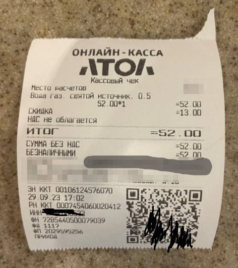

1C:Розница Атол 30Ф, честный знак и отсутствие признака в чеке М+ ☑
0 petya_
petrov_63
02.10.23
Есть 1С:Розница 2.3. Там включен честный знак по бутылированой воде. Какое то время назад путем определенных настроек был достигнут требуемый результат, а именно вода стала пробиваться как маркированная в чеке честно печатался признак маркированного товара М+. На днях пользователь прислал чек в котором нет признака М+. При этом в фискальных операциях по этому чеку в XML признак GoodCodeData есть. Куда копать? Каким образом такая ситуация получилась, что 1с признак передала, а ККМ его не вывел?
<?xml version="1.0" encoding="UTF-8"?>
<CheckPackage>
  <Parameters CashierName=""
      OperationType="1"
      TaxationSystem="1"
      SaleAddress="14"
      SaleLocation=" "
      CustomerEmail=""
      CustomerPhone="">
    <AgentData/>
    <VendorData/>
    <CustomerDetail/>
    <OperationalAttribute/>
    <IndustryAttribute/>
  </Parameters>
  <Positions>
    <FiscalString Name="Вода газ. святой источник, 0,5"
        Quantity="1"
        PriceWithDiscount="52"
        AmountWithDiscount="52"
        DiscountAmount="13"
        Department="1"
        VATRate="none"
        VATAmount="0"
        PaymentMethod="4"
        CalculationSubject="1"
        MeasureOfQuantity="0">
      <GoodCodeData GS1.M="KDAxKTA0NjAzOTM0MDAwNzU1KDIxKTU0dG0lYm4hOVNyR0g="/>
      <AgentData/>
      <VendorData/>
    </FiscalString>
  </Positions>
  <Payments Cash="0"
      ElectronicPayment="52"
      PrePayment="0"
      PostPayment="0"
      Barter="0"/>
</CheckPackage>

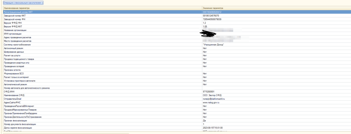

1 MWWRuza
02.10.23
А ФФД какой в ККТ - ?
2 petya_
petrov_63
02.10.23
(1) Спасибо за помощь. Где это смотрится? Драйвер АТОЛ:ККТ с передачей данных в ОФД 10.Х (ФФД 1.2)
3 MWWRuza
02.10.23
(2) Ну, наверное через тест драйвера можно посмотреть... Точнее, где конкретно -  не подскажу - сейчас нет АТОЛа на стенде, только Спарк-130 и Штрих...
4 petya_
petrov_63
02.10.23
Ну если верить изображению то 1.2
5 MWWRuza
02.10.23
(4) Не верь глазам своим :-)
Где? Версия ККТ 1.05
Версия ФН - 1.2. Это просто его версия, и то, что он это умеет... Но зареген как 1.05:
6 petya_
petrov_63
02.10.23
(5) И что следует из версии?

Прикол то в том что признак М+ был, а потом куда-то делся ...
8 yzimin
02.10.23
Проблема только, что на чеке напечатанном не видно? в ОФД всё корректно?

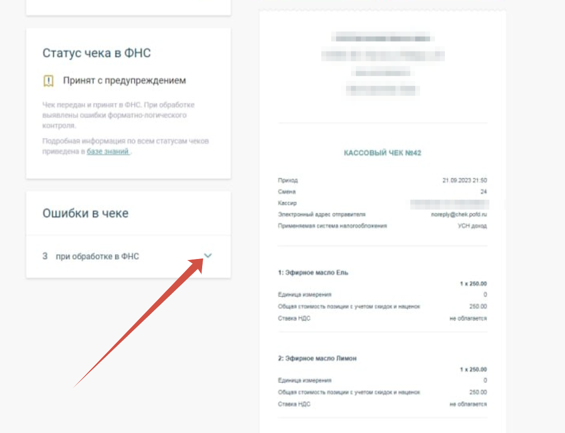

Добрался до ОФД
Статус чека в ФНС
Принят с предупреждением
Чек передан и принят в ФНС. При обработке выявлены ошибки форматно-логического контроля.
Ошибки в чеке
при обработке в ФНС
6 ПОЗИЦИЯ В ЧЕКЕ
1162
Код маркировки товара
Значение необязательного тега вне разрешенного диапазона
7 ПОЗИЦИЯ В ЧЕКЕ
1162
8 ПОЗИЦИЯ В ЧЕКЕ
1162
6: Вода б/г святой источник, 0,5
1 x 65.00
Единица измерения
Общая стоимость позиции с учетом скидок и наценок
65.00
Ставка НДС
не облагается
Код товара
00 00 28 30 31 29 30 34 36 30 33 39 33 34 30 30 31 39 31 32 28 32 31 29 35 41 48 4D 61 4A 46 34
7: Вода б/г святой источник, 0,5
1 x 65.00
Единица измерения
65.00
Ставка НДС
не облагается
Код товара
00 00 28 30 31 29 30 34 36 30 33 39 33 34 30 30 31 39 31 32 28 32 31 29 35 6E 4A 51 48 3A 55 65
8: Вода б/г святой источник, 0,5
1 x 65.00
Единица измерения
65.00
Ставка НДС
не облагается
Код товара
00 00 28 30 31 29 30 34 36 30 33 39 33 34 30 30 31 39 31 32 28 32 31 29 35 7A 6A 56 28 68 41 72

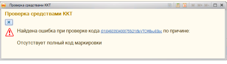

Хм. Сейчас буду гуглить.
20 petya_
petrov_63
02.10.23
Гугл пока завел в тупик, долблю техподдержку продавка ККМ.

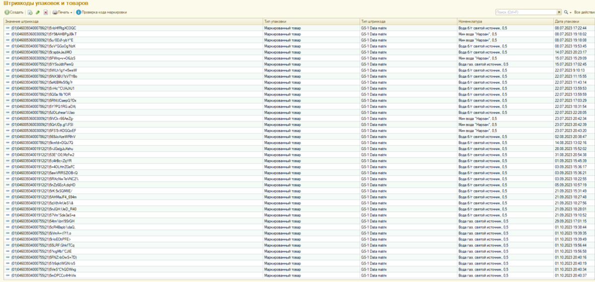

24 petya_
petrov_63
02.10.23
Знатоки торговлей в общем и Розницы 2.3 в частности ткните пальцем где формируется файл, который отдается ККМ? Мне надо найти строку где заполняется код маркировки, чтобы понять в чем у меня косяк.
Возможные варианты:
1. Отдается код маркировки из поля справочника ШтрихкодыУпаковокТоваров ЗначениеШтрихкода.
2. Отдается код маркировки из поля ШтрихкодыУпаковокТоваров ЗначениеШтрихкодаБазе64.
Если 1 - случай, то тогда понятно почему у меня затык.

Ларчик просто открывался: кроме поля АкцизнаяМаркав таблиичной части АкцизныеМарки документа ЧекККМ необходимо было заполнять еще поле КодАкцизнойМарки и тогда проверка прошла.
Жду явки пароли от ОФД чтобы посмотреть что там.

(36) я в курсе, что это приложение для покупателей, а не для продавцов.
Опять ошибка "Отсутствует полный код маркировки". Движок с последнего удачной проверки не менялся, ничего не менялось. Спрашивается - а какого лешего не работает?

46 timurhv
26.10.23
(42) >странно чем вода отличается от мороженого, код тот же...
01(GTIN_14)21(Серия_6_симв)93(Проверка_4) - молочка
01(GTIN_14)21(Серия_13_симв)93(Проверка_4) - вода
Отличие в длине символов
47 timurhv
26.10.23
(45) "5FT,d0eeUqL" - точно 11 символов, а не 13?
Такое чувство, что Розница или прошивка ККМ \ обработка 1С старая и не разбирает корректно марку.
