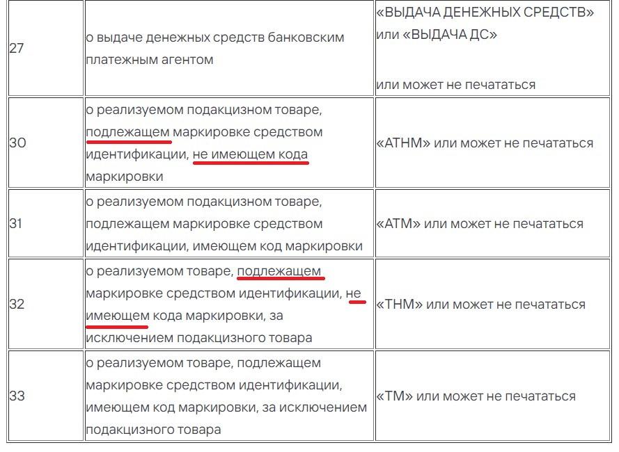

7 MWWRuza
29.12.23
CalculationSubject="1" - это и есть признак предмета расчета. 1 - обычный товар. 2 - "в чистом виде" - подакцизный товар.
Сейчастам добавлены еще признаки, всякие - маркированый товар, подакцизный маркированный товар, подакцизный не маркированный товар. Цифры не помню.
прошивка под 1.05 как минимум должна 1 и 2 переваривать.
Но, если из 1С передается 1 - то подакцизного признака естественно не будет. А почему она так передает - х.з., это надо в отладчике смотреть, или кто-то подскажет, кто именно с такой конфой и этой проблемой уже столкнулся...
8 MWWRuza
29.12.23
+(7) Цифры не помню.
Вот они:
Но, еще раз - 1 и 2 должны передаваться на любой прошивке. С этими, под вопросом, может старая прошивка их и не знает. Но, в любом случае из 1С должно правильно передаваться.
