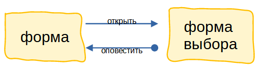

(4) Задайте владельца формы выбора — поле выбора
или обработайте событие ОповещениеОВыборе в исходной форме

(5) Спасибо, получилось. Описал ОбработкуВыбора:
Процедура ОбработкаВыбора(ЗначениеВыбора, Источник)
	ТекущийЭлемент.ТекущаяСтрока.Заказ = ЗначениеВыбора;
