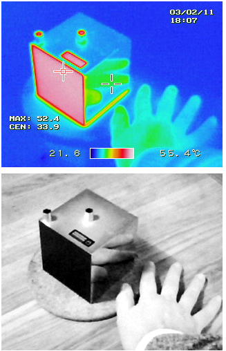

11 Lama12
01.03.24
(9) Есть такой эксперимент wiki:Куб_Лесли

14 PLUT
01.03.24
(11) цытата в википедики:
мощность излучения от покрытой сажей четвёртой стороны, измеряемая детектором, намного больше, чем от других трех.
"намного больше" - это насколько больше? на доли/ единицы процентов или на порядки?
15 программистище
01.03.24
(13) потому и батареи нужно красить в черное, т.к. тепловые волны инфракрасный диапазон и невидимы для глаза
01.03.24
(14) вот фото инфракрасной и обычной камерой
https://en.wikipedia.org/wiki/Leslie_cube#/media/File:LesliesCube.png
