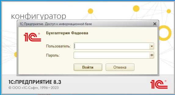

Как зайти в базу??? При запуске появляется окно выбора пользователя, а выбирать нечего: ![]() И что теперь делать? Далее так: ![]() |

Ввести имя пользователя вручную и ввести вручную же пароль
11.03.24
(0) вводи вручную с клавиатуры. В списке может не отражаться

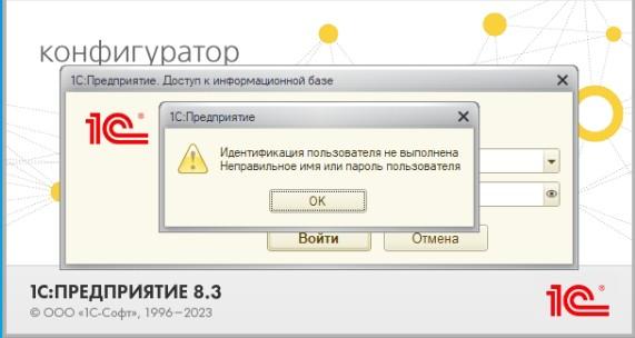

Ввожу. Пользователь "Елена", без пароля.
Все равно идентификация не выполнена. |

У пользователя убрана галочка "Отображать в списке" Вспоминай, иначе придется вскрывать монтировкой |

Если вообще без логина/пароля зайти не получается (не вводя логин/пароль, просто нажав ОК) - значит у базы задан список пользователей, но у всех них:
- Или установлен признак "Не отображать в списке пользователей" - в этом случае надо логин ввести вручную. - Или у пользователей установлена авторизация не по логину/паролю (например - по имени пользователя домена) - в этом случае необходимо зайти в систему под этим пользователем и оттуда запустить 1С. А вообще, надо у клиента узнать, как он заходит. Пусть зайдёт в базу, откроет окошко "О программе" и там будет имя пользователя. |

Еще раз У всех пользователей, которые сейчас есть в конфигураторе, убрана галочка "Отображать в списке" И этих пользователей больше нуля Что там было у Елены, когда она была, начхать |
