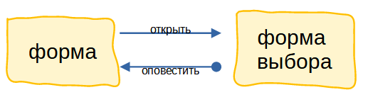

Вам нужно отправлять уведомление о выборе (оповещение) с указанием выбранного значения (одного или нескольких).
20.03.24
Вот, изучайте схему

(2) +1
Предлагаю назвать сию схему Схемой Винни-Пуха (СВП): "Входит - Выходит - Замечательно Выходит!" :)))
