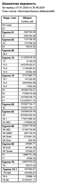

127 schijnbaar_
wijs
28.06.24
(126) готово
128 Одинист
28.06.24
(127) Надо с кор счетами.
129 schijnbaar_
wijs
28.06.24
(128) теперь уже только в пн)))

168 schijnbaar_
wijs
01.07.24
(128) Шахматка с корр.счетами заняла 8 страниц в .pdf
Сейчас попробую загрузить
...как интересно наблюдать за дискуссией, даже если большинство специализированных бухгалтерских терминов непонятны))
Пока вижу процесс так: поставим серверную версию БП и ЗУП из дистрибутива КА, попросим бухгалтера перенести остатки, а там посмотрим...)

170 schijnbaar_
wijs
01.07.24
(128) Шахматка_корр
171 schijnbaar_

(170) Вроде все довольно типовое.
Не совсем понятно что за "76.НДС", возможно 76.ВА.
Возможны нюансы по 62.экс
Непонятно, есть ли восстановление НДС Дт 19 Кт 68, хотя судя по отсутствию оборотов с затратными счетами такого не будет.
И надо уточнить ведение ПБУ 18/2 и остатки по НУ.
Но в целом — примитив, если толковый бухгалтер, то объяснить концепцию учета, проработать все операции 3-5 часов, создав документы как образцы.
