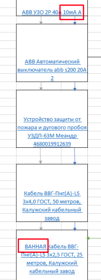

Дня доброго.
Был далек от электрики, но жизнь заставила.
Есть небольшой каркасный дом 6*6=36 квадратов, к нему уже подведен СИП4 на 3 фазы и теперь надо собрать щит и развести проводку.
3 фазы буду разводить так:
1 Фаза - ванная со стиралкой, сушилкой, феном и светом.
2 Фаза -кухня с холодильником, возможно посудомойкой, свет, мелкая нагрузка.
3 фаза - зал и спальня - конвектор на 1.5 КВатт, возможно кондей, комп, мелкая нагрузка
3 фазы на индукционную плиту
3 фазы на проточный водогрей на 12 КВатт
Накидал в Ексель схему щита с гиперссылками на Озон.
Не нашел УЗДП от AAB, поэтому Меандр, его Мальков хвалил на Ютубе.
Не нашел УЗО от ААВ на 10 мА и 25 А, поэтому пришлось закладывать на 40 А.
Жду критики, предложений.
https://disk.yandex.ru/i/sNcpdFKJeRtoYw

УЗО 10 мА ставят только в сильно влажных помещениях
И заземления я у тебя не вижу как-то. 90 % защиты это заземление грамотное.

Вы вот не заметили, а я вот только сейчас увидел, что у меня нет УЗО на плиту и проточный нагреватель.
Какое УЗО на проточный ставить, 10мА или 30мА. 10 мА как то сильно оптимистично для проточника.

(5) Там УЗО на 30 мА. Ну в екселе же все есть.
Или речь о том, какие розетки что-ли?

(6) 30мА. 10мА больно чувственны, срабатывают часто ложно. Ставил я их на бойлеры, чуть скачок, отрубало.

(7) УЗО это в щитке, а на розетки третий провод тоже желательно притянуть.

(12) Вон там специально выделил, что везде 3-х жильный кабель.
Все заземлено своим заземлением, без всяких занулений и прочих надежд на местных чудо-электриков, которые уже мне воткнули в щиток АВ на 16 ампер на 3 фазы, забавные существа.

фазы надо раскидывать так, что-бы по максимому была симетрия фаз.
Например если у тебя свет включен на фазе 1, то чайник должен быть на фазе 2 а микроволновка на фазе 3. Но это противоречит правилу которое нгласит, что в одной комнате должна быть только одна фаза (что-бы не ударило межфазовым 380).
В твоем случае я-бы везде кроме ванной свет повесил-бы на фазу которая отличается от розеток. Например
кухня:
1 - холодильник, посудомойка, мелкая нагрузка
2 - свет

(0) зачем тебе уздп в щитке ?
Его ставят в ЩУ на уличном столбе, туда же, вынести противопожарное узо

(16) УЗДП идет в самом самом конце, после всех УЗО и АВ.
(16) Почему противопожарное на уличном столбе?
p.s. У меня нет уличного столба. СИП4 идет с верхушки общего столба, где стоит электронный счетчик и приходит в уличный щиток на стене моего дома.

Нет реле напряжения, оно важнее, чем хрень с уздп, зачем 3х4 кабель, от которого потом 3х2.5 ?!

"Не нашел УЗО от ААВ на 10 мА и 25 А, поэтому пришлось закладывать на 40 А. "
Забавно такое читать :)
Параметр тока у УЗО - это максимальный ток на который оно рассчитано, а не ток при котором оно сработает как автомат. Если узо на 25А, то при большем токе оно сгорит.
30 мА вполне достаточно для всего.
Ну и обычно УЗО ставят либо по зонам, либо 1 на вход и все.

(22) "Нет реле напряжения, оно важнее" - в УЗДП Меандр - оно встроено, насколько я понял.
3x4 - фаза, от него 3x2.5 - к розетке, 3x1.5 - к свету (не указал на схеме).

По УЗО. замени его на диффавтоматы с соответствующими токами срабатывания

(24) От УЗО и не требуется автомат. Автомат идет уже после него.

(27) так не делают. Тянут все провода непосредственно в щит, 2.5 на розетки, 1.5 на свет, всё.

Чет какой-то перебор с кабелями.
4 - входной.
2.5 - розетки.
1.5 - освещение.
и самое главное - автоматы нужны для защиты электропроводки, а не приборов. Поэтому автоматы подбирают исходя из проводки.

(29) УЗО и не сработает как автомат, оно сгорит при токе большем чем нагрузка. Поэтому можно смело брать УЗО на 40А, но главное не на 16A.

Я бы раздели на два блока, входная группа, где-то на улице, на трубостойке, со всей силовой общей частью. Оттуда уже в дом на щиток.
Не рекомендуется СИП в дом тащить.
На щитке вводной рубильник. Не автомат. На случай покопаться в щитке.
УЗО по группам, и мелких автоматов в разводку.
У тебя походу классическая ошибка.
Ты защищаешь нагрузку. А по ПУЭ защищаются линии.

И еще, нафига 20а выключатели ?
Когда на розетки максимум 16А, и на свет 10А, а так и 6А хватит, ибо весь свет нынче светодиодный.

(44) Да, я уже понял, что фазные АВ надо сменить на 16А.

(44) На розетки тоже 10А хватит. У меня 25А тока на входе. А так 3А, 6А и 10А. Нет сейчас нагрузок таких мощных.

Пустить проточник и плиту через 1 УЗО на 10 мА или через 2 УЗО на 10 и 30 мА?
Возьму наверное 1 на 10мА, всего 2 точки проблемы, не страшно.

(50) Неа. На каждую свою линию. УЗО можно общее. Автоматы разные.

(53) Я про УЗО и спрашиваю и только про него. АВ конечно разные.

(49) 10А на розетки мало, тем более еще раз - автоматы подбираются и защищают кабель!
Я сам на даче на кухне поставил 10А, потом пришлось часть менять на 16А. Например чайник + посудомойка и 10А вырубается.

Устройство защиты от дугового пробоя УЗДП-63М (AFCI, AFDD) с функцией автоматического включения- Защита потребителей от аварийного дугового пробоя- Номинальный ток коммутации 63А/250В (14кВт) (АС1)- Защита от повышенного напряжения (задержка срабатывания): > 290В / не более 0,1 сек.
Это не реле напряжения?
А выделенная мощность, поди 15квт всего, да ?
Открыл кран при индукционной плите и вырубило всё нафиг :)

(0)Ну наворотили вы конечно знатно.
Даже можно не вникать - все в помойку
1. Схема в экселе нечитаема - надо бы однолинейную схему
2. Какая линия подходит к участку - ВЛ, ВЛИ, КЛ? трансформатор новый/старый? Что за населенный пункт - газифицирован?
3. Как сделано ограничение мощности подключение - небось ВА 25А на входе? Можно фото щитка уличного вводного выложить. Где расположен? Какая линия идет от щитка до дома?
4. Вариант с проточным водонагревателем 12 кВт - нежизнеспособен
5. ВА 40А - это вообще откуда такие номиналы при вашей мощности 15 кВт?
6. Какая схема заземления? TN-C-S? TT?
7. УЗА 100ма - это уже внутри дома планируется поставит или где?
8. На N отдельный ВА - это кто надоумил?
9. УЗО 10ма на ванную тоже нежизнеспособно скорее всего
10. В левом верхнем углу вы делите 15000 / 400 - это что такое?
В первую очередь ответьте на 2 и 3 - это этого зависят дальнейшие решения

(85) +1 насчет наворотили.
Жизнеспособно. У меня работает, но водогрей и бульбулятор для ванной выведены на отдельные защитные модули. Для влажки ещё распаечные коробки выносятся за периметр, то есть все концы кабеля ко всем розеткам и лампочкам должны идти одним куском. Я даже освещение таким образом прокидывал. По умолчанию во влажке "установка" IP44 минимум.
А почему для мощных потребителей (СМ, ПММ, кондёры, индукция, ДШ, СВЧ-печь и т. п.) не запланированы отдельные линии с отдельной защитой. По уму ещё разделить освещение и розетки, равно как в каждом помещении так и в щитке на разные помещения, чтобы свет не гас во всём доме сразу. Я в двухкомнатной квартире еле влез в щиток на 45 модулей
88 Джордж1
17.09.24
06:34
(87)"У меня работает, но водогрей и бульбулятор для ванной выведены на отдельные защитные модули." - вот поэтому и работает.
10ма - это на одного потребителя/розетку решение
А в ванной небось еще и розеточка под фен, стиралка, а может  даже и полотенцесушитель
СМ, ПММ, кондеры, СВЧ - это не мощные потребители
"Я в двухкомнатной квартире еле влез в щиток на 45 модулей" - избыточное решение не дающее ничего в плане надежности/электробезопасности

(85) Вот новая версия, после примерно такого же ответа и другого форума
https://disk.yandex.ru/i/2UeCiEiC6lf-zA
1. Я неправильно рассчитал мощность 3Ф тока, это там, где
"10. В левом верхнем углу вы делите 15000 / 400 - это что такое?"
Сейчас пересчитал правильно, через 1,732 и из-за этого уменьшились номиналы тока в 3Фазных АВ.
2. Также уменьшились номиналы тока в 1Ф АВ с 20А до 16А
3. Добавил УЗО на 3Ф на плиту и водогрей на 30ма.
4. Уменьшил сечение кабеля до плиты с 5x6 до 5x4
5. Убрал нейтраль из 3фазных АВ.
111 АНДР

(85)
Какая линия - неизвестно, попробую спросить у электрика. Газификация планируется в сл году.
Идет СИП4 с верхушки столба, где электронный счетчик, до щитка на доме. В щитке на входе АВ на 16А, на большую мощность у электриков не было, им начальник сказал, что 3 фазы нужно для стройки а не в готовый дом.
Почему.
Ошибка расчета тока для 3Ф, исправил
Не знаю, какая там предполагается схема от поставщика электричества, я свое заземление делать буду. ТТ получается.
Внутри дома.
Делал по аналогии с АВ входного щитка, выложу фото
Все пишут про 10ма на мокрые места
Это неправильный расчет тока для 3Ф, исправил
Это лютый пиздец, в нулевые проводники даже коммутацию (выключатель) нельзя делать, подумай почему.

(116) Это делал не Я! Это сделал электрик, который тянул кабель СИП со столба! Ну, сцуко, он же должен знать, как это работает.

2. "Какая линия - неизвестно, попробую спросить у электрика." - визуально какая?
Дело то в СНТ что ли происходит?
3. "В щитке на входе АВ на 16А," - а это всего 11 кВт мощности
4. Водонагреватель будет жрать 18А на фазу. Остается (если вводный ВА заменят) - 7А на фазу, а это всего 1,5 кВт мощности всего
6. поставщик электричества систему заземления не предоставляет. Для 3ф подключение рекомендуется использовать схему TN-C-S
7. Смысла нет. У вас и так все линии защищены УЗО дальше
8. С чего вы вязли что это ВА N разрывает. Так делать КАТЕГОРИЧЕСКИ запрещено!!!
9. Надо иметь ввиду есть вы всю ванную повесите на 10ма - то скорее всего замучаетесь от частых срабатываний, если вообще УЗО взведется

(116) Для схемы ТТ не могу придумать, когда бы отключение нулевого могло бы привести к жести.
Ну только включение 3-фазной нагрузки на 400 вольт между фазами и перекос - тогда бы по нулевому не тек выравнивающий ток - хз, чтобы было бы.
121 Джордж1
17.09.24
(116) только не N, а PE. У автора это PEN
(117)и как же вы двухконтурный котел с бойлером поженили интересно
122 Джордж1
17.09.24
(120)про обрыв нуля почитайте - перекос фаз
на электробезопасность при схеме ТТ не повлияет
Разрешается разрывать N одновременно с L, но только на двухпроводных линиях и двухполюсным аппаратом

(123)Вот этот щит что на фото - он же должен быть на вашем балансе - т.е. не опломбирован и в нем можно сделать все как надо
Но возможно еще и у счетчика ВА стоит
126 H A D G E H O G s
17.09.24
(119)
3. "В щитке на входе АВ на 16А," - а это всего 11 кВт мощности. Да, я знаю, буду узнавать у электрика. Обещали 15 кВт.
4. Водонагреватель будет жрать 18А на фазу. Остается (если вводный ВА заменят) - 7А на фазу, а это всего 1,5 кВт мощности всего.
Кто то моется, все остальные курят бамбук. Чтобы руки помыть в течении дня - там есть режим на 8кВт. Это временное решение.
7. Смысла нет. У вас и так все линии защищены УЗО дальше.
Это "противопожарное УЗО" во всех схемах и примерах оно есть.

127 H A D G E H O G s
17.09.24
(125) Щиток маленький, все не вместит.

(6) Проточник то зачем?(
а так есть водогреи с заводским УЗО
131 Джордж1
17.09.24
(126)"Кто то моется, все остальные курят бамбук. Чтобы руки помыть в течении дня - там есть режим на 8кВт. Это временное решение."
Тут надо очень за собой следить. Хочешь помыть ручки - отключи плиту. Даже если плита многофазная. Что не факт
"Это "противопожарное УЗО" во всех схемах и примерах оно есть." - оно имеет смысл когда вводной щит установлен на удалении от дома - для защиты кабеля. И оно не простое а селективное
В вашем случае смысла в нем нет
"Ну может он отключает розетки на 230 вольт в щитке или розетку на 400 вольт в щитке. " - ну 400Вт - у вас считайте нет и соответственно отключать нечего.
Больше похоже что это розетка подключена

А отопление то у вас чем без газа?
132 H A D G E H O G s
17.09.24
Да, этот однополюсный ВА в щитке разрывал не нейтраль, а фазу на розетки 230 вольт щитка. Я жря крошил батон на электриков и ошибочно транслировал свои заблуждения в схему, моя ошибка, исправил.
Нашел еще фотки со столба и щитка у дома

(132) В щитке на столбе кроме счетчика, получается, ничего нет. Нет ВА?
135 Джордж1
17.09.24
(132)розетку до вводного ВА подключили похоже
А что-то тонковаты проводочки от вводного ВА
136 Джордж1
17.09.24
(134)Получается нет. И ограничение если и есть то в самом счетчике прошито. Если энергетики осилили это

143 H A D G E H O G s
17.09.24
(140) Убирать УЗО на 100ма из схемы, правильно?
144 Джордж1
17.09.24
(141)А что за оборудование у вас 3ф используется интересно
145 Джордж1
17.09.24
(143)это УЗО лишнее на мой взгляд
Разделите группы на силовые и освещение

152 H A D G E H O G s
17.09.24
(145) После входного ВА мне на другом форуме посоветовали "Реле контроля напряжения", 3 фазное ставить?
153 Irbis
17.09.24
У меня в варке на входе 4 провода было, соответственно и две схемы подключения к 3ф и 1ф сети.
154 Джордж1
17.09.24
(152) только однофазное, никаких трехфазных - они все фазы сразу рубят - зачем вам это

159 H A D G E H O G s
17.09.24
(158) "вам такую и надо в идеале для совместной работы с проточником"
Нотки сарказма улавливаю я.
Отопление - конвектор на 1-1.5 кВат и теплый пол простенький.
Лучше скажите - реле напряжения - 3 штуки на каждую фазу, а на 3 фазы, уходящие на нагреватель и плиту- не ставить?

17.09.24
(159)конвектор он однофазный будет - т.е. зимой на эту фазу ничего вешать нельзя.
по реле напряжения ответил в (154)
(161)двухконтурный котел - это котел со вторичным теплообменником - он сразу ГВС готовит без всякого бойлера - в проточном режиме

170 Джордж1
17.09.24
(159)
"Лучше скажите - реле напряжения - 3 штуки на каждую фазу, а на 3 фазы, уходящие на нагреватель и плиту- не ставить?" - а нужны ли они вообще эти реле напряжения?
А так тут главное понимать - нагреватель и плита - это НЕ 3ф приборы, а обычные однофазные
Реле напряжения (однофазные) можете поставить на вводе и дальше уже подключать все остальное

203 H A D G E H O G s
17.09.24
В общем почитав форум, решил отказаться от проточника и поставить горизонтальный накопительный на 80 литров, 2.5 кВатт, вот такой
https://www.ozon.ru/product/vodonagrevatel-nakopitelnyy-elektricheskiy-ariston-abse-vls-pro-inox-pw-80-litrov-1200543761/?asb2=Ir_c1uLaJ_eZGbeqTfa14EX7PF6u0QJ59H_jLbJ4dSjISzy1jHj-y_BsxuVHHdBiCdAgUdLrZRdd_Tv8ikqdNg&avtc=1&avte=2&avts=1726569587&sort=score_asc&reviewsVariantMode=2&tab=questions
Водонагреватель накопительный электрический Ariston ABSE VLS PRO INOX PW 80 литров
Буду искать в стене 3 вертикальные несущие стойки, они должны в них идти каждые 60см, к ним на мощные саморезы крепить 2 горизонтальные доски и к этим доскам вешать бойлер.

(229) Вместо реле напряжений на каждую из 3-х фаз - подойдет вот такая штука на 3 фазы?
https://www.ozon.ru/product/avtomaticheskiy-pereklyuchatel-fazy-tomzn-tovpd3-63vay-4p-s-zashchitoy-ot-perenapryazheniya-63-a-1126776241/?asb2=PUMA29KgRt7QQLeFCR6dVZ8vPw7klYWgwCN0usdIDZAbCthCjL2VDSjgVn1oUU_3&avtc=1&avte=2&avts=1726573690
Реле контроля фаз TOMZN TOVPD3-63VAY - многофункциональное защитное устройство предназначено для бытового использования в трёхфазной сети переменного тока 230 В 50/60 Гц дома или в малом офисе. Реле контроля фаз выбирает для однофазной нагрузки из трёх возможных, одну фазу с подходящими параметрами. Устройство отключит нагрузку при обнаружении перенапряжения или пониженного напряжения. Реле автоматически вернет питание нагрузке при восстановлении оптимальных параметров напряжения.
Реле контроля фаз может мгновенно отключить участок электросети, чтобы исключить повреждение электроприборов.
Реле позволяет самостоятельно настраивать пороги срабатывания защит от повышенного и пониженного напряжения в соответствии с практическими условиями.
На экране реле отображаются значения напряжения в реальном времени.
Для защиты от короткого замыкания перед прибором необходимо установить автоматический выключатель с током отключения не более 75% от максимального тока реле напряжения.
231 Джордж1

232 H A D G E H O G s
17.09.24
(231) Чего в ней не хватает?
233 Джордж1
17.09.24
(232) это реле выбора фаз.
Из 15 квт вы из него получите толь 5квт

235 H A D G E H O G s
17.09.24
(233) В смысле? Она все нижестоящие подключения (все 3 полюса) кидает на одну фазу что-ли? Какой смысл?
236 Джордж1

237 Джордж1
17.09.24
(235) кидает одну из фаз
238 H A D G E H O G s
17.09.24
(237)
Ясно
239 Джордж1
17.09.24
(238) это точно не про то на какое ссылка на озон
Там выход - одна фаза  и все
240 H A D G E H O G s
17.09.24
(239) Я понял, я перепутал описания.

(243) ставь 3 таких,РН-263Т, и 3 обычных однополюсных автоматов перед ними на 25А. Перед этим, общее селективное узо на 25 или 40А. Будет тебе и контроль и отключение линий пофазно.
282 Джордж1
17.09.24
(281)Я бы предложил рассмотреть следующе вопросы
1. Селективное УЗО будет защищать только кусок линии до следующего УЗО. Раньше селективные УЗО еще и стоили дорого - смотрю счас есть дешевые модели. Но все равно - есть ли смысл?
2. Однополюсные автоматы - они конечно не навредят, но у нас еще есть вводной ВА 25А.
3. Я бы трезво оценил вообще необходимость реле контроля напряжения исходя из состояния сети - может и нет в сети проблем
4. Не все потребители чувствительны к напряжению. Водогрей, калорифер - им по боку должно быть. Как индукции не знаю. Вообще можно было бы обойтись и меньшим количеством РН - что бы под защитой было только чувствительное к напряжению оборудование

305 H A D G E H O G s
18.09.24
(297) У меня в квартире индукционка на 1-3 фазы и сама может раскидать по фазам комфорки. Пусть будет.

319 Builder
19.09.24

еще по поводу УЗО. Их лучше ставить не на 30, а на 10мА. Так как при 20мА уже начинается неотпускающий ток.
УЗО на 10мА большого тока найти трудно (их тупо не возят потому что дороже), но возможно, я находил на 25А с током срабатывания 10мА.
30мА как групповой на ввод.
Пиндосы вообще УЗО ставят на 5мА в каждой розетке.

(347) Пайка в ПУЭ допускается, но не рекомендуется в ГОСТ Р 50571.15-97. Мотивируется это тем, что в некоторых аварийных режимах температура соединения может достигать 300°С, припой расплавится и стечёт. Так что я за опрессовку или сварку
(351) Их и искать не надо, как дерьма за баней
https://www.etm.ru/catalog/501020_differencialnaja_zaschita_uzo_differencialnye_bloki?conf=0%241921%5E0%241922%5E0%241944%5E0%241943%7C3%246637%7C
