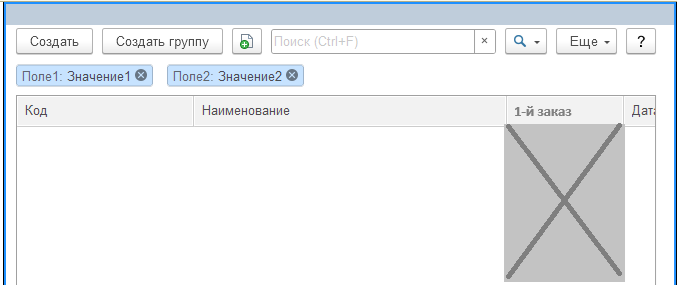

19 Cypher
22.09.24
(15) Есть ФОРМА СПИСКА Справочник Контрагенты, в нем есть графа Заказы клиентов (в строке должно быть видно первый заказ по списку), есть ФОРМА ЭЛЕМЕНТА, в котором заполняются эти заказы клиентов!!!
Я вывел запрос, он работает правильно, проверил сообщением, в коде это видно, а вот условия не выполняются, ругается (выдает ошибку: Поле объекта недоступно для записи (НаименованиеЗаказа))!!!

25 Cypher
22.09.24
(21) УсловныйВыбор = Может быть текст какой угодно, это я так назвал!!! (Может быть ТакиВПоле, если вам так больше нравиться)
Это самописная программа, не типовая!!!
Есть конкретная задача, при открытии формы списка, в графе "Заказы клиентов" должны отображаться первый в списке заполненный заказ клиента, если он заполнен в форме элемента, в соотвествующей строке!!!

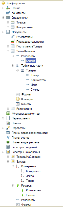

Предлагаю такой запрос:
ВЫБРАТЬ ПЕРВЫЕ 1
 Заказы.Ссылка КАК Заказ,
 ПРЕДСТАВЛЕНИЕ(Заказы.Ссылка) КАК НаименованиеЗаказа,
 МАКСИМУМ(Заказы.Дата) КАК ДатаЗаказа,
 МАКСИМУМ(Заказы.Номер) КАК НомерЗаказа,
 МАКСИМУМ(Контрагенты.ИНН) КАК ТакиВПоле
ИЗ
 Документ.ЗаказКлиента КАК Заказы
ПРАВОЕ СОЕДИНЕНИЕ
 Справочник.Контрагенты КАК Контрагенты
ПО Контрагенты.Ссылка = Заказы.Клиент
СГРУППИРОВАТЬ ПО Заказы.Ссылка
УПОРЯДОЧИТЬ ПО Заказы.Дата УБЫВ
22.09.24

(25) Тебе надо не дозаполнять поле в ПриОткрытии а поправить запрос динамического списка из (18) для вывода в "НаименованиеЗаказа" нужной инфы

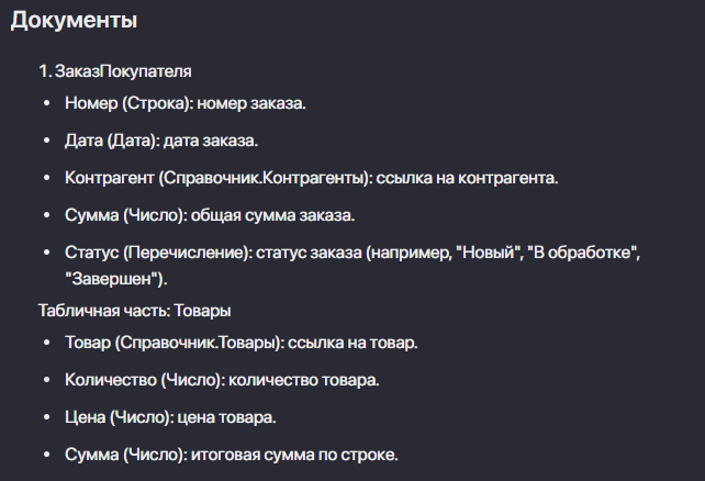

33 Волшебник
22.09.24
(31) Сначала надо исправить структуру данных. Тем более программа самописная.
Если уже наклепали строк в ТЧ, значит нужна обработка переноса данных в документы.

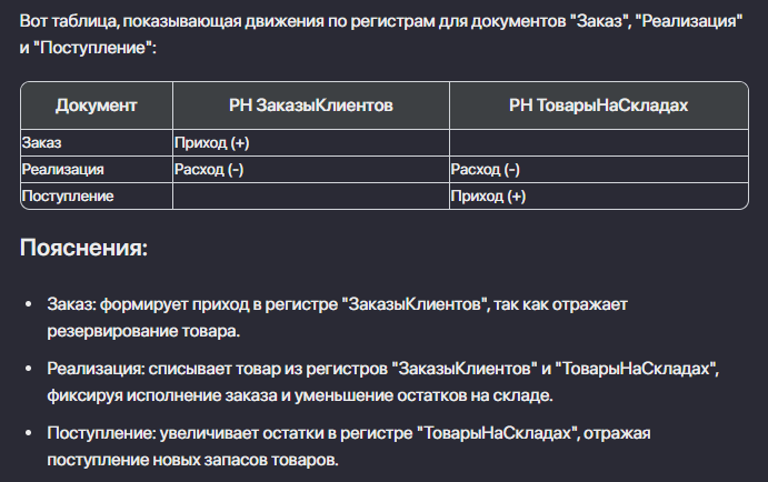

37 Волшебник
22.09.24
Заказы надо закрывать. Значит будет регистр накопления "Заказы" с приходом и расходом, с товарами.
А если тут строка ТЧ, то перспектив никаких. Тупик

42 Волшебник
22.09.24
(40) Можно перечислять товары через запятую, а потом парсить подключаемой функцией СКД.

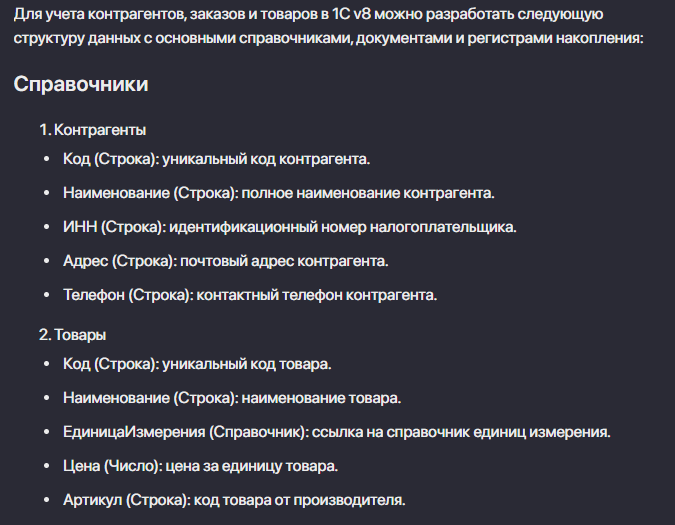

48 Волшебник
22.09.24
(46) Вам придётся переделать эту структуру, потому что она противоречит нашей картине мира и архитектуре 1С. Несоответствие структуры может привести к нестабильной работе системы, возникновению ошибок и снижению производительности. Кроме того, это может создать дополнительные сложности при внедрении новых функций и обновлений, что негативно скажется на сроках и качестве выполнения задач. Мы понимаем, что внесение изменений может вызвать определённые неудобства, однако это необходимо для обеспечения долгосрочной стабильности и эффективности работы системы. Мы готовы обсудить возможные варианты реализации изменений и предложить компромиссные решения, чтобы минимизировать возможные негативные последствия.
Вам понятно? Ваша существующая конфигурация не соответствует нашим требованиям и стандартам, а также не вписывается в архитектуру 1С. От слова совсем

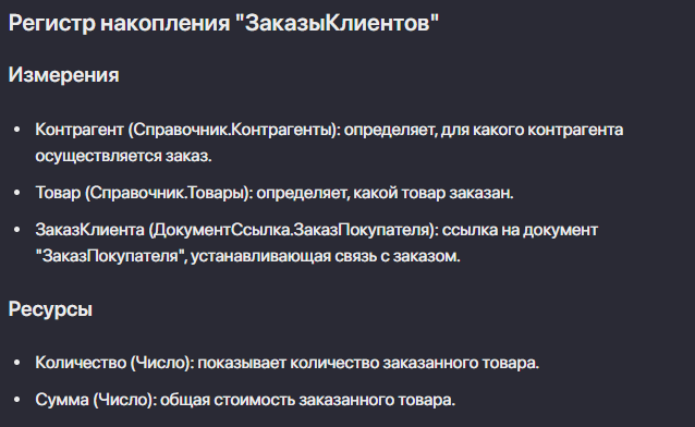

58 Волшебник
22.09.24
(56) Вам нужно переделать на документ и сохранять историю заказов. Когда клиент позвонит второй раз, Вы уже сможете найти его по базе и определить, какие услуги ему оказывали. Если же историю удалять, то клиент подумает, что Вы его не цените.
Переделайте на документ Заказ. Пригодится.

61 Волшебник
22.09.24
Вот правильная структура данных:
62 Волшебник
22.09.24
(60) К сожалению, Гена не умеет программировать
63 Cypher
22.09.24
(60) Дополнение:
Гена, помогите пожалуйста, если есть такая возможность!?

68 Волшебник
22.09.24
Вот пример структуры для данной конфигурации от искусственного интеллекта:

75 Cypher
22.09.24
(71) Видит она это поле из Динамического списка, она заполняет это поле из Динамического списка, но не всегда правильно, потому что в Динамическом списке указана группировка на НаименованиеЗаказа "МИНИМУМ".
Вот поэтому создан запрос для открытия формы списка!
Чтобы с помощью этого запроса, при открытии формы списка выводился в гарфе "Заказы клиентов" именно первый в списке заказ, который создал пользователь!
76 Гена
22.09.24
(75) Давайте проверим. Найдите любой неправильный вывод и измените наименование нужной строки заказа, поставьте в начале, например, 1 или !.
Теперь правильно в список выводит?
