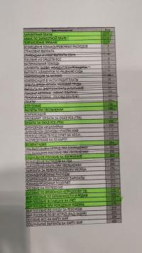

зарплатный проект в альфе виды зачислений 3 знака а в 1с дает 2 только ☑
0 крутойкодер
24.09.24
как быть ?
1 крутойкодер
24.09.24
вот как в альфе
3 Гена
24.09.24
(1) Увеличьте длину с 2 до 3. И "Допустимая длина" переменная.

24.09.24
(3) конфигурация на замке

Просто отдельные, пока редкие банки, стали требовать в файле обмена указывать в зарплатном проекте свой чисто банковский код для ВСЕХ выплат сотрудникам. Гляньте картинку в (1). Они себе облегчают работу по удержанию/неудержанию сумм на счетах по ИЛ. Сволочи.

13 крутойкодер
24.09.24
(10)
в редакции (3.1.31.13)
дополнительная табл часть
ВидыЗачисленийПоСпособамВыплат
пошел по пути расширения конфигурации
вопрос решен
всем спасибо

Ну и привязка к способу выплаты совсем не обязательно корректирует с видом дохода исполнительного производства.
Вот в той же картинке от Альфы - расчеты при увольнении, там может быть и выходное пособие, и компенсация за отпуск, и что, все в одном флаконе?
Нет, тут что-то не так.
15 Гена
24.09.24
(14) Так, не сумлевайтесь. Банкам для их проверок нужно более детальное кодирование все зачислений на счета физлиц, вот они и переложили свою собственную кодировку на плечи работодателей.
