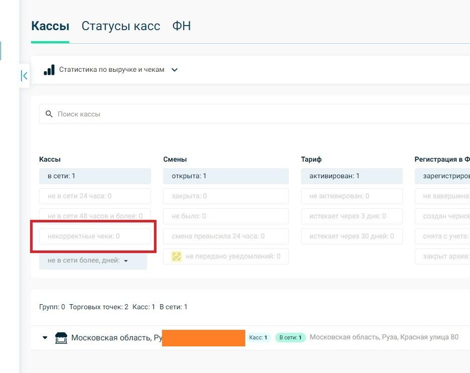

Чат с поддержкой 1-ОФД: 15:54 Здравствуйте! В личном кабинете заходите в «Кассы», в столбце «Кассы» будет пункт «Некорректные чеки», далее нужно выбрать кассу. После выбора кассы, будет пункт «Статус документа», в нем оставить галочку на «Отправлен в жесткий карантин» и нажать «Найти». Если чеков с ошибками нет, не переживайте, это массовая рассылка от ФНС, письмо несет информационный характер. 15:54 Да это я все естественно делал. Ни в жестком карантине, ни в мягком - чеков нет. 15:54 Спасибо! |
sanyaka
11.10.24
(5) чет не понял. Т.е у вас все нормально, ошибок нет?
MWWRuza
11.10.24
ЛК ОФД:
![]() Документов с ошибками - 0. Вот как-то так. А письмо есть. И тег 1200 с 0 тоже есть. Но, ОФД его не выделяет как ошибочный. Называется - понимай как хочешь :-( |

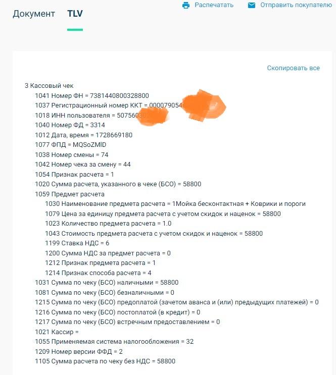

(3) Вообще как можно tlv получить чеков?
Ну, у 1-ОФД есть закладка TLV, там все видно. ![]() У Контура - х.з.... Не удивлюсь, если никак. Когда разрешительный режим в ЧЗ ввели, настраивал клиентам, и "последним штрихом" перед "пожать руки и получить деньги" было в ЛК ОФД показать тег проверки РР(1192)... У всех так или иначе это можно было, а у контура - не нашел. Позвонил в их ТП - да, говорят, нигде вы это не увидите. Там только чек для пользователя, аналог печатной формы. Посмотреть, что в нем реально по тегам - никак нельзя. Говорят, сейчас сделали,но я сам не проверял. |

Не знаю, что там в АТОЛах, с их прошивками и поборами за это, вот tlv дока с другого ККТ(Спарк-130), прошивка последняя: Блин, что-то сломалось на форуме, картинка не добавляется... Но, да ладно. Там 1200 есть, и формат 0. Но, правда и писем этим клиентам не приходило. |
MWWRuza
14.10.24
Вот эта картинка по внешней ссылке: https://content.foto.my.mail.ru/mail/m_w_w/_mypagephoto/h-585.jpg
