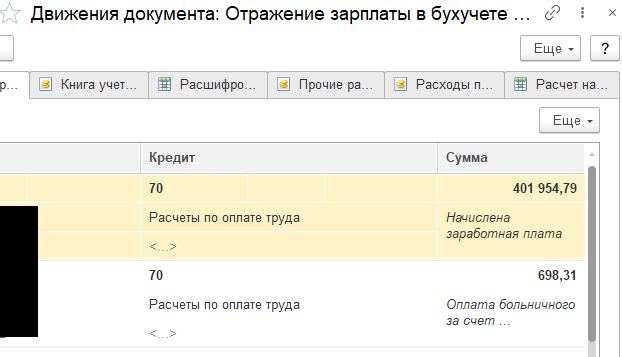

Док "отражение зарплаты", движения, проводки:
https://ibb.co/MCgsjsN

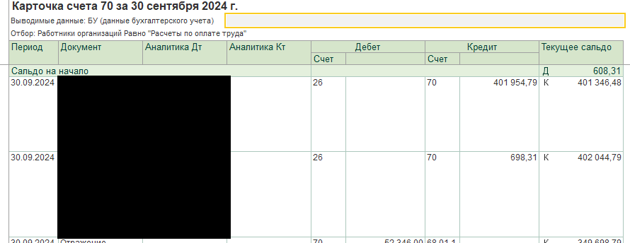

Вот эти же проводки в карточке счета:
https://ibb.co/Z1HRF5n

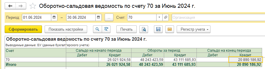

А вот в ОСВ кредитового оборота нет:
https://ibb.co/vPBHZ7r
При этом не совпадают показатели на начало дня в ОСВ и в Карточке счета.
А в "оборотах счета" вообще все непонятно. Остаток по дебету сводный, но кредитовый по субконто. Есть движение сводное по кредиту, но нет движения по кредиту по субконто.

Ошибка была очень банальная - Битые таблицы месячных итогов проводок!
А вот сложность была в том, что ТиИ, равно как и "пересчет итогов", не решали проблему. Только разрушали базу "до конца".
Выгрузка с сервера приложений в .dt и загрузка в файловую тоже не решали проблему, база оставалась битой.
Проблему удалось решить перевыгрузом базы в(из) сервис. Был выгружен файл для перехода в сервис, а потом в другую базу загружен. Так как файл выгрузки в сервис не содержит месячных таблиц итогов бухпроводок, в момент загрузки 1С пришлось итоги посчитать заново, опираясь только на проводки.
Но возникла проблема. Осталась "битая" база. ОСВ выглядит так:
А ОСВ по счету вот так:
Возникла идея написать отчет, который был "вылавливал" битые данные, которые показывает "ОСВ по счету". Запуская такой отчет можно было бы отлавливать разрушение базы данных на ранних этапах.
