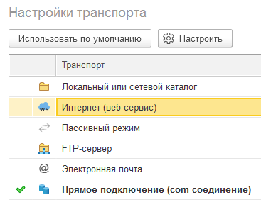

Заметил в свежих релизах БП и ЗП 1С обновила подсистему синхронизации данных (очевидно обновили в БСП)
Теперь нет прогресс бара при ручном запуске обмена (капец не удобно)
Теперь если во второй базе происходит ошибка, то в первой базе (откуда запущен обмен) ошибки нет! Все хорошо показывает. Обмен прошел удачно.
Чтобы увидеть ошибку, надо лезть во вторую базу и там ошибка есть!
Кто-то в курсе, это так и задумано или поправят?

8 Baiji
26.02.25
(3) COM

12 Baiji
26.02.25
(9) Такого же вида транспорта нет. Что имеется ввиду?
